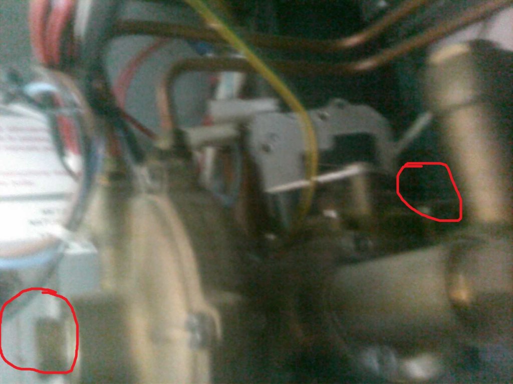

Visszatértem. A Jelenség megmaradt. A csatolt képen megjelöltem, hogy hol találhato a két microkapcsolo. Mind a kettöt egy egy hidraulikus kar bekapcsolja mikor a melegvizet megengedem. Ez lehet a probléma okozoja? Melyik kéne hogy kapcsoljon?

Idöközben kitanulmányoztam. A hátso az a gáz gyujtása, eslö az a melegviz csapnak az átkapcsolása.
(#) gazszeres válasza neocska hozzászólására (») Feb 16, 2012 /
Szia Neocska!
A hátsó akkor kapcsol ha a szivattyú elindul és megfelelő tömegáramot szállít. Ez a kapcsoló jelzi a vez.panelnek, hogy tovább léphet a kazán gyújtásra stb.
Az első a HMV és a fűtés-közti váltásért felelős.
Általában ez megy tönkre.
Erről bővebben olvashatsz, ha vissza lapozgatsz régebbi beírásokhoz.
(#) neocska válasza gazszeres hozzászólására (») Feb 16, 2012 /
Visszaolvastam, a mikrokapcsolo jo, legalűbbis teszi a dolgát. Ajánlott igyis kicscerélni:?
Ha a néhány oldallal ez előtt leírt hibát produkálja a kazánod akkor cseréld ki.
De ha valami újabb hibát leltél azt oszd meg velem és akkor küldöm a javítási ötleteket.
Profukált hiba ugyanaz, mármint ha megengedem a csapot, csak lanygos viz folyik, de a füttötest már forro, ja és a keringetö pompának kell müködnije mikor csak a vizet engedem?
Na de holnap veszek egy 2állásu mikrokapcsolot.
(#) alek válasza neocska hozzászólására (») Feb 16, 2012 /
A váltószelepet kell kitakarítani, amire a mikrokapcsolók vannak szerelve. Egész blokként lehet csak kivenni, szétszedni, tisztítani és megjavul. Ha már ki van szerelve érdemes a lemezes höcserélöjét is kiszedni és kimosni, amíg a víz le van engedve. Jó szórakozást.

(#) neocska válasza neocska hozzászólására (») Márc 7, 2012 /
Fejlemény a kazánnal kapcsolatban. Az a kis membrán van kilyukadva ami az elsö mikrokapcsolonak a pöckét nyomja ki. Hol lehet olyat kapni?
