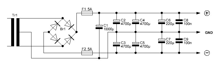

(#) janikukac válasza janikukac hozzászólására (») Feb 16, 2012 /
Megvannak váltóba a feszültségek, diktálom hol mennyit mértem:
FEKETE-ZÖLD : semmit sem mértem
FEKETE-FEHÉR: 10,2V
FEKETE-PIROS: 21V
ZÖLD-FEHÉR: semmit sem mértem
ZÖLD-PIROS: semmit sem mértem
FEHÉR-PIROS: 10,2V
Akkor Graetz már kell rá tuti, de , hogy melyik a +10, melyik a -10, és hol a 0, még mindig nem tudni .

(#) janikukac válasza (Felhasználó 13571) hozzászólására (») Feb 16, 2012 /
Köszönöm. Akkor szerintem a fekete a -10, a piros a +10, a fehér meg a 0..
Ez az érdekes, hogy sehol sem láttam volna + jelet, vagy -, szerintem azért, mert ez váltó. Nem egyen.

Persze, tudom. Namost, akkor a graetzet melyik két szálra rakjam? A feketére és a pirosra?
(#) kadarist válasza janikukac hozzászólására (») Feb 16, 2012 /
Igen, a feketére és a pirosra.
Itt vannak az eredmények:
Graetz + és a fehér drót : 9,34V
Graetz + és a zöld drót : semmi
Graetz + és Graetz - : 18,65V
Graetz - és a fehér drót : 9,32V
Graetz - és a zöld drót: semmi
A fehér és a zöld drót: semmi.
Szóval szerintem 99%, hogy a Graetz - az a -10V, Graetz + az a +10V Fehér drót a 0V.
(#) zolika60 válasza janikukac hozzászólására (») Feb 16, 2012 /
Így van. Ha erősítőhöz szeretnéd használni tegyél rá pufferkondit is. Valahogy így:Bővebben: Link
(#) janikukac válasza zolika60 hozzászólására (») Feb 16, 2012 /
Jaj. De nincs itthon 10000, meg 4700se most. Mindegy, úgy se most dobozolom. Ha megyek dobozt venni, akkor veszek kondikat is. Anélkül meg ki tudom próbálni, csak kicsit zajos lesz.
Este teszt, addig van még 4 oldal bigim, amit meg kell tanuljak.
Üdv! És köszi mindent !
Ha találsz két 2200-ast akkor azt kösd be úgy ahogy a 4700 van. Az is több mint a semmi. Még így is zajos lesz biztosan, de legalább kipróbálható. Kondi nélkül csak a hálózati 50Hz-et hallgathatod rajta.
