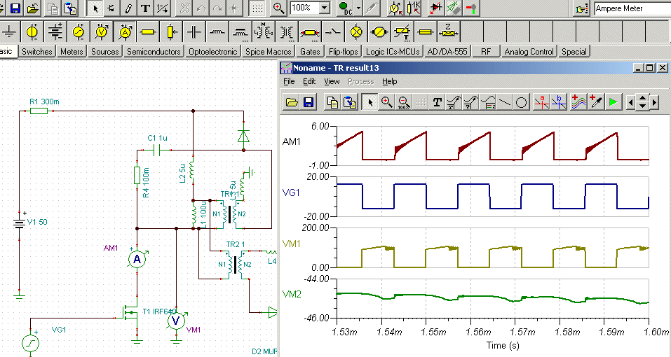

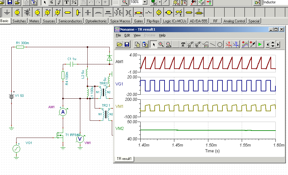

(#) ekkold válasza Zupp87 hozzászólására (») Feb 16, 2012 /
Játszottam kicsit a TINA-val. A modellben minél nagyobb volt a kondi annál jobb volt a helyzet. Feltételezem, hogy a gyakorlatban azonban korlátozza hogy a nagyobb kondin jenetős 100Hz-s komponens áram is folyhat, illetve valószinüleg nagyobb bekapcsolási tranzienst okoz.
Optimális esetben a két tekercs (primer és lemágnesező) menetszáma egyforma, ilyenkor sokkal kisebb a veszteség ezzel a megoldással mint bármilyen más snubberrel.
(#) ekkold válasza ekkold hozzászólására (») Feb 16, 2012 /
Az előbbi szimulációt elszúrtam, mert flyback-ként egyenirányítottam a kimenetet... Igy (nyitóüzem, nagyobb mágnesezésivel) szinte alig van lengés...

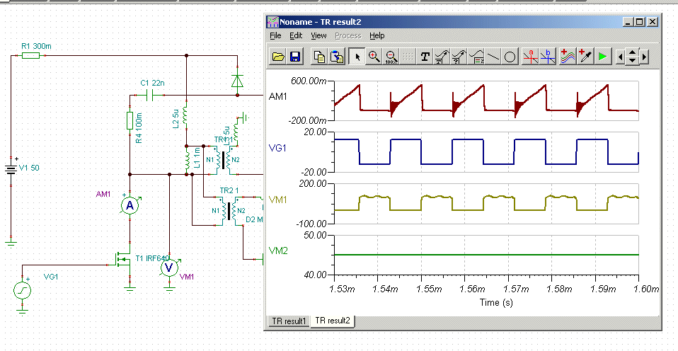

(#) Zupp87 válasza Zupp87 hozzászólására (») Feb 16, 2012 /
Megosztom a szimulált drain-source feszt és drain áramot is. A szórási induktivitást 10uH-re vettem, a kondi 22nF.
[OFF]Egyébként kikísérleteztem: a PSpice modellben (a leggyakoribb EE-ETD magok benne vannak a MAGNETIC library-ban), a mágnesező induktivitás a magtipusból és a menetszámból adódik, de olyan szoros csatolást használ, hogy a K tényezőt változtatva sem mutatkozik szórási induktivitás, azt kívülről kell odabiggyeszteni.
