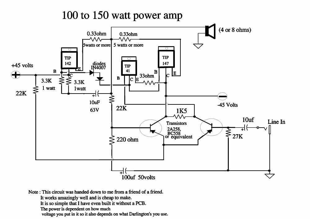

Arra gondoltam, kiszemelnék egy jó kis végfok kapcsolást és akinek lenne kedve megépítené lehetőleg minél többen és akkor lehetne csodálkozni a sok külömböző megoldáson, ez afféle héziverseny is lehetne.
Elég lenne egy mono darab, és a doboznak sem kellene szabványosnak lenni mindenki abbol csinálná ami van amit talál. Extrák lehetnének kivezjelző, védelem stb.

Én +- 50V-al szándékozom járatni szerintem ezt bőven el kell bírnia mindennek.
(#) valve válasza djloui hozzászólására (») Aug 24, 2007 1 /
El kell (akkor az elso kondikat meretezd legalabb 63v -sokra.. ja es a tobbit is megemelheted annyira.. mert szerintem az elso 100µF 50v -ra megbanja elobb vagy utobb)
Mi van az ellenallasokkal?
(#) Peti_85 válasza valve hozzászólására (») Aug 24, 2007 /
Én elég egyszerűnek nézem... Nem lehet, hogy ki lett belőle spórolva egy két alkatrész? Pl Nyugalmi áram poti? Meg miért olyan nagy értékű az 5 W-os ellenállások? Mert a rajz szerint az 47 ohm ...
(#) proksa1 válasza valve hozzászólására (») Aug 24, 2007 /
Az hogy egy darab 680 ohmos ellenállás van, az nem baj, én láttam már ilyen megoldást. Viszont az emitterellenállások, meg a kimeneti 10ohmos ellenállások nem lehetnek akkorák. Az inkább 0.47 ohm kéne legyen. a kimeneten meg lehet az a 10 ohm, de olyankor meg egy tekercsel párhuzamosan. nem teljesen oké ez a kapcsolás szerintem.
(#) valve válasza proksa1 hozzászólására (») Aug 24, 2007 /
Jah tenyleg, nem is figyeltem a kimenettel sorba kotott 10 ohm -os ellenallast.. Az nem OK, vagy tekercs kene legyen vele parhuzamosan.. (es mi van az also 100 ohm -ossal?..)
(#) proksa1 hozzászólása Aug 24, 2007 /
Az alsó 100 ohm-tól még lehet jó. Ilyen is láttam már valami mosfet erősítőbe. De most pont azt néztem hogy az eredeti TIP140/145 pár tranyó csak 60V-os, ez azt jelenti hogy a tápfesz max +-30V lehetett ezen. A TIP142/147 párossal is max +-50V lehet a táp, azt nem bőven hanem épphogy bírja ki. én maradnék a helyedbe +-45Vnál. Ha egyszerűt akarsz, akkor mutatok egy rajzot 142/147 párossal, még ennél is egyszerűbb, szép hangja van, egyedül a gerjedésre kell vele vigyázni. A középső TIP helyett BD239-et vagy BD243-at használtunk.
(#) Peti_85 válasza proksa1 hozzászólására (») Aug 24, 2007 /
Ez a kapcsolás működik??? Jól szól? Bevált??? Már annyi helyen láttam, de a hülye rajz miatt nem is törődtem vele. Olyan átláthatatlan...
(#) valve válasza Peti_85 hozzászólására (») Aug 24, 2007 /
Osztom a velemenyed, szerintem ennek az erositonek olyan hangja van (ha egyatalan van..), mint egy gutannak, szoval 5tranyobol es par ellenallasbol nem lehet jo cuccot csinalni.. (bar ezt meg nem epitettem meg, de ha valakinek 'tobb mint jol' muxik akkor irjon..)
Szerintem ne fikázz le valamit ha még nem hallottad szolni. Egyébként nem olyan rossz, a hangminősége bőven elfogadhato, megbízhatoság rovására megy esetleg a gerjedés, azt igyekezni kell kiküszöbölni de szerintem amugy kifogástalan. Azért linketem be ezt mert ezis az előzővel egy szinten van kb egyszerűségben. Belinkelhetek énis csucsminőségűt de felesleges......... Az ST151 egy nagyon nagyon jó végfok, csak éppen 2szer nehezebb is megcsinálni, éleszteni stb., ezt az ember összelapátolja és müködik.
Én most nem védeni akarom azt a TIP-eset, neked lehet nem nehezebb az ST,de lehet másnak igen. Én személyszerint régebben olyanokat részesítettem előnyben amiben nincs poti kinek mi tetszik.(mostanság meg a kapcsolo üzeműt) De szerintem nem képezi vita tárgyát az, hogy amit belinkelt TIP140/145es annak müködépessége eléggé vitathato, több minden miatt is. Ez a TIP142/147-es viszont 100% müködőképes mert haver összedobta. egy probanyákon iszonyat gány módón, és még ugyis müködött, a hangminősége pedig nem rossz, lehet kettővel kevesebb tranyó van benne mint másba, viszont az a TIP tranyó darlington, ezért lehet megcsinálni ilyen egyszerűen, a nagy erősítése miatt(a gerjedékenysége is ebből adódik szerintem). Mindenki döntse el mit épít, az ST151 jobb, de ezt se kéne így lefikázni. Én elöször nem tartottam müködőképesnek, de mikor mutatta hogy szol, azért sokkal rosszabbra számítottam. Tedd kicsit félre az előítéleted, és probáld ki, lehet nem ez lesz a legjobb erölködőt de megfog kicsit változni a véleményed. Itt is volt a forumon egy nagyon imádott végfok TIP142/147-essel, azt nagyon dícsérték, igaz kétszer ennyi cuccbol állt, de ugyanien darlingtonos.
Megbízhatóságra írtam, hogy talán ez a gerjedés ami negatívomut jelent. A rajzba mi a hiba? szerintem semmi. kicsit nehezen átlátható mi hova megy, de szerintem jó.

Nem erted amit mondok. A megbizhatosag es a tervezes ami egyik kapcsolasnal sem tetszik. Valoszinu, hogy mindketto mukodik ha jol megepited meg szol is, de hogy milyen lesz a vegeredmeny az nagyon sokmindentol fugg. A TIP142/147-es nagy valoszinuséggel el is szallna teljes kivezerlesnel ha egy valos (azaz nem tisztan rezisztiv!) terhelessel talalna magat szemben. Hanyszor el lett mar mondva az is, hogy egy erositot nem ugy kell megtervezni, hogy adott egy vegfok tranyo par aminek a max. Uce feszultsege 100V, akkor a tap lehet +/-45V es akkor semmi gond nem lesz, mert a hatarerteken belul vagyunk. Es ez csak a jeghegy csucsa, ezen kivul szamtalan problema van meg ezzel a kapcsolassal. Ha az ST151 tul bonyolult, akkor asszem KD mesternek van egy valamivel egyszerubb, hasonloan darlington tranyos vegfoka. Tessek megkeresni ha jol emlkeszem a hobbielektronikan is kozzetette.

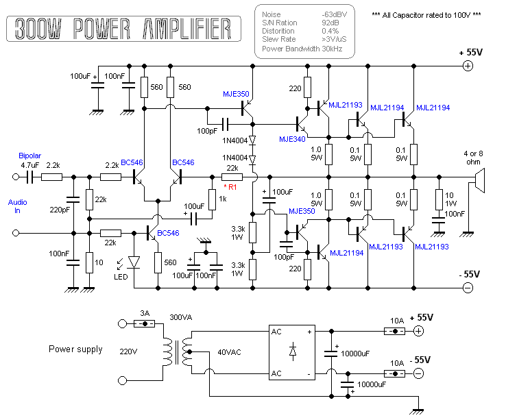

Értelek, és erről mi a vélemény? Proksa ajánlotta nekem, már féluton vagyok a megépítésben. Szerinted? Azért még érdekel a véleményed!
(#) lamalas válasza Doncso hozzászólására (») Aug 24, 2007 /
Hat ez erdekes eset ... en elso ranezesre azt mondanam, hogy ez atlagon feluli gerjedekenyseget mutathat, de nem vagyok 100% biztos benne. A kvazi harmas darlington elrendezes szikali parral az elejen nagyon nagy eredo betat eredmenyez es a sziklai par onmagaban is gerjedekenyebb mint a sima darlington. Azert lenne nehany kerdesem a kapcsolas kitalalojahoz:
1. miert irja, hogy az osszes kondi legyen 100V-os ... szvsz ennek nincs ertelme
2. a kimeno fokozatban a sziklai parok "kulso" fele miert nagyteljesitmenyu MJL? Azoknak csak a vegtranyok bazisaramat kell biztositaniuk, sztem oda indokolatlan a nagy teljesitmenyu MJL tr.
3. tud-e biztonsagosan 300W-ot leadni az erosito?
4. milyen szinu LED-et kell a darlington aramgeneratoraba? (nem mindegy!)
5. honnan tudod, hogy az az optimalis nyugalmi aram beallitas amit a 2 dioda biztosit?
Es ezek csak az elso kerdesek amik hirtelen eszembe jutottak.
En tovabbra is azt mondom, hogy sixtek ST151-es erositoje tankonyvbe illo, pelda erteku erosito. Ha valaki kevesnek tartja a 100W-ot, akkor lehet rajta emelni (de nem ugy hogy csak siman noveljuk meg a tapfeszt azt jo lesz!!!), ha valakinek sok a 100W akkor lehet csokkenteni is.
(#) lamalas válasza lamalas hozzászólására (») Aug 24, 2007 /
Ja es elkerulte a figyelmem eloszor, de a rajzon feltuntetett tap is igen alul van meretezve ... egy 300W nevleges teljesitmenyu erositonek 300VA-es trafo
Mukodni fog vele az erosito es szobahangeron, sot meg kicsit hangosabban is jo lesz, de ha az ember ki akarja hasznalni azt amit tudna az erosito, akkor bizony le fog fulladni a tap...
