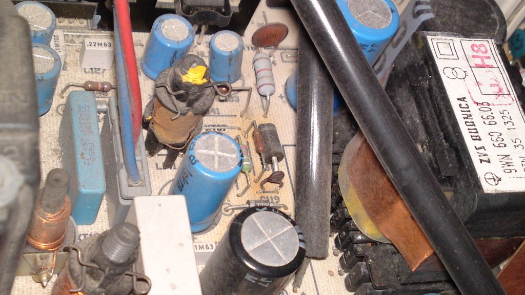

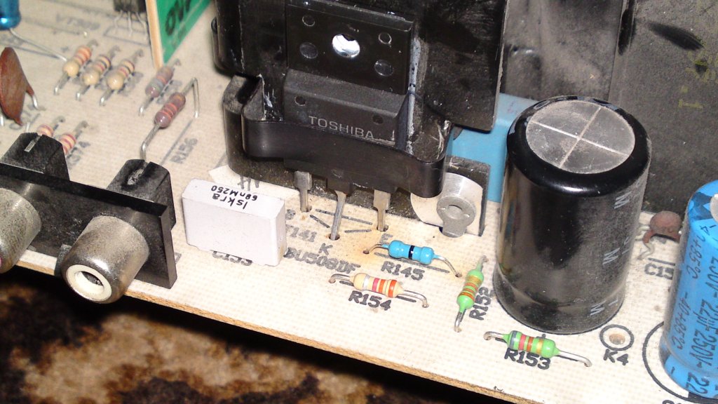

Hali. Egy Orava CTV214 ről van szó. Elhozták hogy csináljak vele amit akarok, mert pukkant egyet, és azóta nem megy. Szétkaptam, és találtam benne egy púpos kondit a magasfeszültségű trafónál. Mikor kivettem, láttam hogy a kondi szét van lőve, a tepsi leugrott a kondiról A kapcsolási rajz jobboldalán lévő alsó résznél van a magasfeszültségű trafó. A trafórajz alsó részén van a TDA8143 IC. Kimenetén van a C145 kondi, 220µF 190V ami szétlőtt, amit ki is cseréltem magasabb feszültségűre. Vele párhuzamosan az R143 27R ellenállás, ami körül enyhe barnulás van a nyákon. De az ellenállás értéke még passzol. Azután az R144 szintén barna, de az érték 120R méréskor passzol. Ezek után jön a tranzisztor. Típusa S2055AF, ami zárlatos volt. Ennek az E megy az R145 ami a rajz szerint talán 0R1..? Az ellenállás égettnek nézett ki, és méréskor jópár Mohmot mértem, ami változott is, tehát az az ellenállás elszállt. Ide tettem egy 0R ellenállást, mert csak ilyen volt. Tranzisztor helyet tettem egy 2SC5855. Ezzel az a gonda, hogy nincs benne a plusz dióda, meg ellenállás. Tovább nem is méregettem. Bedugtam a TV, és mint minden TV, ilyenkor jött a tipikus hang, az a kis zörrenés a képernyő körül. (nemtudom mi teszi ezt, de ezt sok Tvnél hallottam már) világyt a piros visszajelző. Bekapcsolnám a Tvt, és a magasfeszültségű trafó körül csak kattogó hang jön. Most várom a ti ötleteiteket
Még találtam feketedést egy egyenitányító körül, és a trafó után egy dióda alatt.

Linkeld már be a tévé rajzát, mert ez a guglis megoldás nem a legszerencsésebb. Azt a 0,1 ohmos ellenállást ne spórold ki, mert ez valamilyen áramfigyelés alkatrésze lehet. A bekapcsolási zörrenés a lemágnesező tekercstől jön, ami körbetekeredik a képcső hátulján.

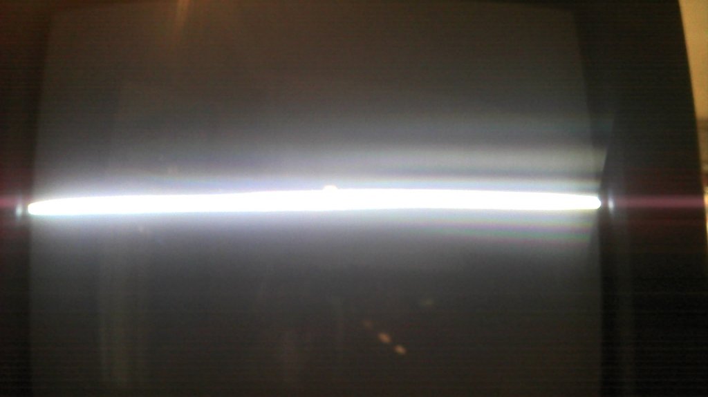

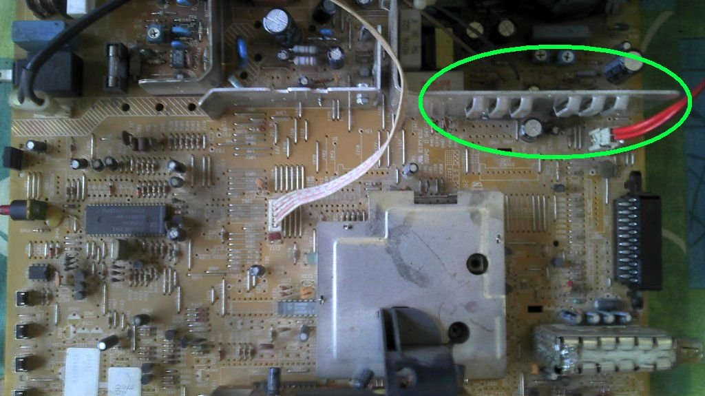

A hiba a következő: Bekapcsolás után a tv-n csak vízszintesen a közepén egy csík látható. Gondoltam lefényképezem és látjátok miről is van szó. A típusa: Schneider Silva
Köszönöm előre is a segítségeteket.
(#) BarnaPili válasza tozo01 hozzászólására (») Feb 19, 2012 /
A csatolt képen bekarikáztam ,melyik a függőleges eltérítés benne.Ott mérj feszültségeket,nézd meg az IC-hez kapcsolódó elektrolit kondikat is.A sorkimenőről kap tápot ez a fokozat,vagy egy vagy kettő tápfeszt.Azoknak a biztosíték-ellenállásait is ellenőrizd le.
István
(#) tozo01 válasza BarnaPili hozzászólására (») Feb 19, 2012 /
Köszi a gyors választ.
Véletlenül nem tudod milyen alaplappal szerelték
Találtam ezt: http://www.eserviceinfo.com/equipment_mfg/Schneider_2.html az oldalt, de nem tudom melyik rajzot töltsem le.
Megnézem amit írtál, remélem megoldódik a dolog. Nagyimék nagyon szerették ezt a kis tv-t
