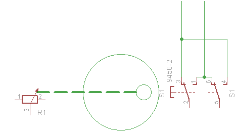

(#) Massawa válasza Ghoost hozzászólására (») Ápr 30, 2012 /
Amit te belinkeltél az valoban nem PWM, de amit én emlitettem az viszont az.
Egy forgathato gombbal egy tolopotit mozgatsz. Amikor a középállásban van a gomb, akkor a legkisebb a PWM kitöltés, a két végállásban meg a legnagyobb (egy PWM generátor 1 tolopoti) - akár egy gözgép, vagy gözmozdony hajtorudja.
Most már csak egy átkapcsolot kell a gombhoz eszkabálni, ami a polaritást kezeli - ennyi, semmi extra elektronika, csak egyetlen mezei PWM áramkör meg 1 tolopoti meg egy gomb a kapcsoloval. a többi mechanika, akár egy Märklin epitökészletböl is összerakhato.
(Ugyanigy müködik az FZ1, az F2 meg a többi hasonlo trafo is, csak ök nem PWM-t adnak)
(#) Massawa válasza Massawa hozzászólására (») Ápr 30, 2012 /
Most nincs kedvem utánna keresni, de már több forumom közzétettem a megoldást.
Az alábbi képen a ( ez eagleben nem tudok most jobban rajzolni)
A kerék a PWM-et vezérlö tolopotit mozgatja jobbra-balra, a jobb végállásban a a legkisebb a kitöltési tényezö.
A PWM kimenete az átkapcsolo also polusaira megy, az átkapcsolo lehet akár egy egyszerü tolokapcsolo is, amit ugy kell felszerelni, hogy a kerék a 0 álláson áthaladva átkapcsolja az agyik állásból a másikba. A kapcolo felsö polusaihoz kötheted a motor (sineket)

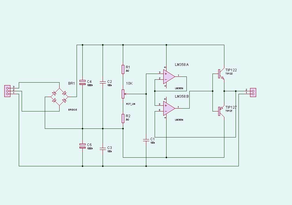

(#) bacalb hozzászólása Máj 1, 2012 /
http://www.hobbielektronika.hu/forum/files/5c/5c6106f76051d381eded3...dc.jpg
Üdvözlet mindenkinek! Kérdésem az lenne, hogy ennél a kapcsolásnál, ha a földhöz képest pozitívat kap a motor, akkor minden tökéletes, viszont a negatívhoz képest remegve, szakadozva indul. Mi lehet a gond? Potit, motort, TIP127-et, tápot, IC-t cseréltem, nem oldódott meg.
(#) proli007 válasza bacalb hozzászólására (») Máj 1, 2012 /
- Próbálj meg egy 100nF-os kondit tenni az IC 7-es és 6-os lába közé.
- De a táp szűrése nem valami szellemes. A C4 a +- tápot szűri, a C5 pedig a negatívat. Vagy is a C4 negatív lábának (meg a 100nF-nak) nem a hídegyenirányító negatív felén, hanem a trafó középmegcsapolásánál lenne a helye. (C5 pedig fordítva van jelölve.)

(#) bacalb válasza proli007 hozzászólására (») Máj 1, 2012 /
Akkor nem gerjedés okozza a gondot. De ezekben a kapcsolásokban Az OPA követő kapcsolásban dolgozik. A bementek nem közelíthetik meg a tápfeszt. Vélhetően azért jó a 2,2kohm-al, mert így az IC bemenete nem közelíti meg a tápot.
(LM358-nál csak a pozitívat nem közelítheti meg, negatívat igen.) Viszont az IC kimenete nem egyformán terhelhető. LM358 plusz oldalon nem megy el a tápig, de terhelhető, negatív oldalon viszont csak kismértékben terhelhető. A bementi problémákat orvosolhatja, ha lenne erősítése a fokozatnak, pld. kettő. Mondjuk a kimenetről a közvetlen visszacsatolás helyett, egy 10kohm a 6-os lábra, és egy 10kohm a GND-re. Ekkor az R1 és R2-őt 4,7kohm-ra lehet cserélni, vagy két 6,2V-os zénerrel stabilizálni a poti két pontját.
De ha rángatódzik, az is lehet, hogy valami visszahatás van az áramkörben. Hiszen ha a motor megrántja a tápot, akkor a poti feszültsége is változik. Az eredeti rajzon stabilizálva van a táp, így visszahatás is kisebb lehet. (Bár én a tranyók kollektorát, a stabi elé és nem utána tettem volna. Motoráramot felesleges stabilizálni..)
üdv! proli007
Köszönöm a segítséget, elképzelhető, hogy a motor túl erősen terheli a kapcsolást (HP nyomtatóból). Akkor maradok a 2. linknél. Szerencsére még nincs panelon a rendszer, a 2db plusz BC tranzi meg nem bonyolítja jelentősen a paneltervet
