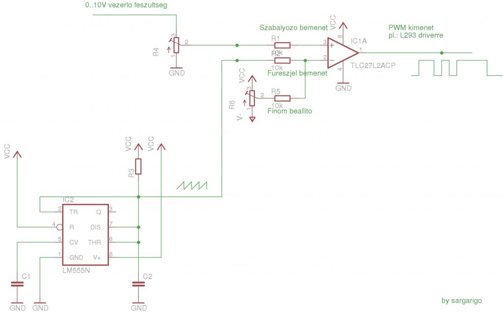

Számítógépről szeretnék motorfordulatszámot változtatni, úgy hogy a gépből kijövő jelből PWM-et csinálok. Pontosabban a PWM kitöltési tényezőjét szeretném változtatni a gépből kijövő jellel (gondolom így működne a dolog). Ezt 555-ös IC-vel meg lehet oldani, vagy inkább mikrokontrollerrel kéne nekifeküdni?
Ez így elég hiányos még. Hogyan szeretnéd a kapcsolatot tartani a szerkentyűvel? Soros/párhuzamos/usb port, esetleg hangkártya, vagy rádiósan.. ?
PC-n van valami speckó programod ami erre képes lenne, vagy írsz sajátot? Épp most rajzoltam egyet, ez neked is jó lehet, ha a vezérlő bemenetet kiegészíted egy D/A átalakítóval, és már mehet is az lpt portra.

Szia! Itt a kapcsolási rajz. annyiban tér el, hogy az ic 6-os lába nullára van kötve, mert itt nem játszik az áramfigyelés. Csak azért raktam be az IC-t, hogy rendesen nyissa, és zárja a fetet!
Gondolom, hogy az R3-as ellenállás helyén van a hidraulika tekercs. Ha így van, akkor tegyél vele párhuzamosan egy 4...5 A-es gyorsdiódát úgy, hogy a katódja megy a +12 V felé. ( Különben a tranyó kikapcsolása után a tekercsben tárolt energiát a tranyó eszi meg és előbb-utóbb tönkremegy. A másik, hogy a 12 V-os tápra az előbbi dióda katódjára tegyél egy 1000µF körüli kondi pozitív lábát, a negatívot meg tedd a tranyó source-ra.
Ha nem megy 100%-os kitöltésnél, akkor nézz körül a vezérlésben, mert ott nem jó valami. Ide elég egy IRF 530-is, nem kell bele 500 V-os tranyó.
A dióda természetesen meg van, csak fejből terveztem a panelt, és nem csináltam kapcsrajzot hozzá. Ezt találtam így hirtelen. Kondit tettem a betápra. A vezérlés tuti jó, mert mértem szkóppal a meghajtó IC után. Szerintem tuti az a baj, hogy az 500V-os FET nem bír kinyitni ilyen kicsi fesznél! Egyébként egy kosaras autó vezérlése. Van 4 Joy, 4 ADC bemenetre, és ha elhúzom valamelyik joyt akkor meghúz az adott szekció reléje, és elkezd zárni a fojtó szelep. ezzel bírom egy fojtó szeleppel szabályozni az összes szekció összes irányát! Ameddig megvan a 13,5V addig dolgozik gyönyörűen. de ha leesik a fesz 7-8Vra akkor nem nyit a FET, és ezáltal amint elmozdítom a joyt teljes sebességgel indul meg a kosaras.
Jövő héten ki fogom próbálni a kondit úgy ahogy mondtad! Olyan FET kellene, aminek megegyezik a tokozása az IRFP450-ével.
A legtöbb FET legalább 10V körüli vezérlést igényel! Viszont vannak olyanok amik 5V-al is vezérelhetők ezek nevében van egy plusz L betű, így jelzik, hogy sima logikai jellel is vezérelhető (pl:IRL)! Szerintem akkor neked ilyen típus kellene a szabályzódba.
"de ha leesik a fesz 7-8Vra akkor nem nyit a FET" Még szép, feszültség csökkenés figyelés van az IC-ben,, üdv! proli007
Az IC kimenetén meg van a fesz, csak a FET nem nyit ki! Kell keresnem egy FET-et ami TO-247-es tokozású, és megy kisebb feszen is.
