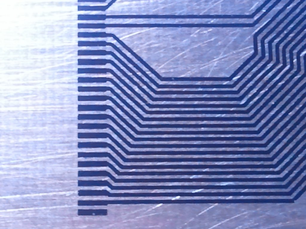

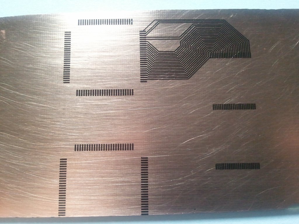

Nagyító alatt sőt nagyon közelről nézve a 0,001 és a 0,004 inch között még látszik a különbség.
Viszont annál lejjebb nem látszik nagyító alatt sem különbség.
Lehet, hogy elkerülte a figyelmed, de feltettem a brd állományt a dologról. Te is rápróbálhatsz. 10db 0,025mm vonal egymás mellett.
Láttam a .brd-t, de én tisztában vagyok ezzel. Sőt, nekem ki is írja nyomtatás előtt egy figyelmeztetés formájában, hogy nem tud a tervben megadott vastagságú vonalat kinyomtatni.
Nem unjátok még?! Teljesen felesleges ezen agyalni. Minek? 0,2mm alatt nem nagyon kell vezetősávot csinálni. Szóval semmi értelme. Nekem ez a véleményem.
Ezt mi is tudjuk, csak a srác nem akarta megérteni, hogy amit ő vasalt az nem két század. Ez csak a bizonyítása volt!
Nem kell aggódni, már lezártuk a témát!

Megpróbálkoznék én is ezzel a próba pdf el , csak nekem úgy tűnik nem a valós méretben van ez , mer 86 % ot mutat megnyitáskor .Ez szerintem nem az a méret ami a nyákra kerül hanem kisebb.Hogy is van ?
Ha az enyémet nyitod meg, az valós méretű.
Egyébként az, hogy a képernyőn a pdf néződ hány százalékot mutat, senkit sem érdekel. Az a lényeg amit kinyomtat.
Az már biztos hm , csak tudod nem mindegy , hogy a valós méretben lett e PDF be konvertálva , vagy lekicsinyítve , mert a nyomtató azt nyomtatja ki amit a képen látsz , és nem változtat a méreten ha csak nem úgy akarjuk nyomtatni , de megnézem a tiéd is.Most néztem pont a te PDF fájlodat nyitottam meg ami 85 % szerintem ez nem valós méret.De ki fogom próbálni így is.
Korrigálom magam papírra már megtörtént , és valóban ez a valós méret már csak a nyákra kell rávarázsolni , de meglesz .
Voálá
Karaszbandi remélem ilyesmire gondoltál , bocs ha nem fért ki a nyákra teljesen. Próbálgattam csak , de azt hiszem a lényeg amire te kíváncsi vagy, azt fogod látni.Hát remélem meggyőz a látvány , és pozitív véleményed lesz .Údv
Egész jó!
