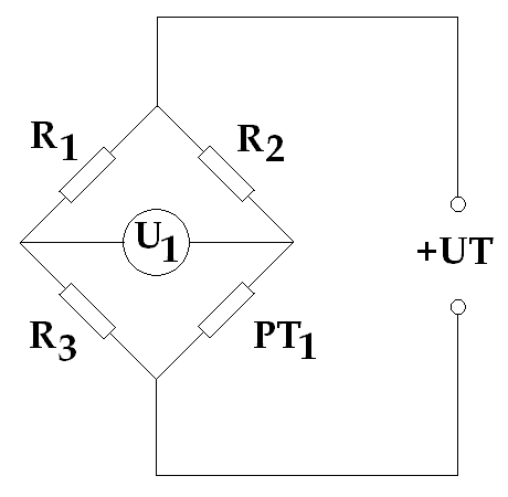

(#) Fish hozzászólása Feb 22, 2012 /
Tud nekem valaki segíteni, abban hogy egy ilyen hidat hogy lehet "méretezni" kiszámolni, hogy meghatározott UT tápfeszültségnél, ismert értékű hőelem, ptc, ntc stb esetén ismert U1 feszültség mellett mekkora legyen az R1, R2, R3 ? Nem véletkenül nem írtam konkrét értékeket, hiszen nem azt kérem tőletek hogy méretezzétek helyettem, hanem szeretném megérteni, hogy hogy kell pontosan kiszámolni az egészet. Köszi a segítségeket.
(#) kadarist válasza Fish hozzászólására (») Feb 22, 2012 /
Rengeteg anyag van a neten a Wheatstone-hídról.
(#) Fish válasza kadarist hozzászólására (») Feb 22, 2012 /
Köszi a segítséget, tényleg segít

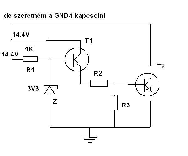

(#) szili83 hozzászólása Feb 22, 2012 /
A következő kérdésem lenne:
Dióda: Uz=3,3V, Pd=300mW
Tranzisztor: Ic=200mA, Ptot=350mW, Vbe=6V, Vcb0=60V, Vce=40V
A jobb oldali tranzisztornak akkor kellene nyitva lennie, ha mindkét 14.4V-ot megkapja a kapcsolás. Kérdésem az lenne, hogy mekkorára kellene az ellenállásokat méreteznem, hogy a legkritikusabb Vbe ne haladja meg a 6V-ot.
