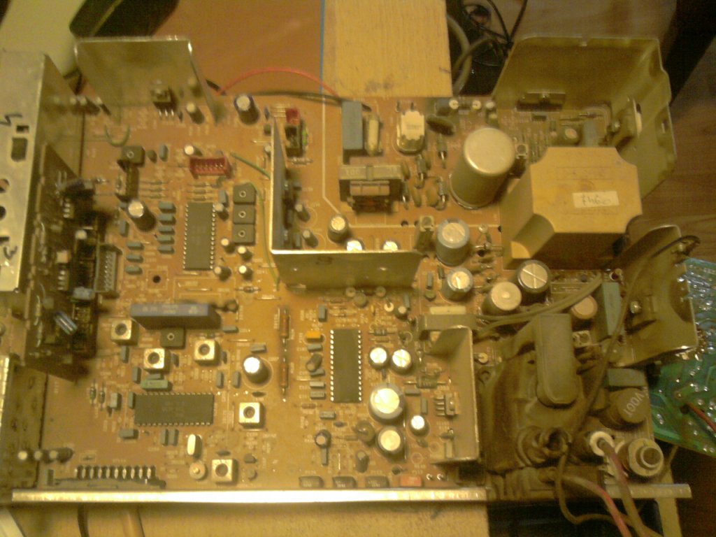

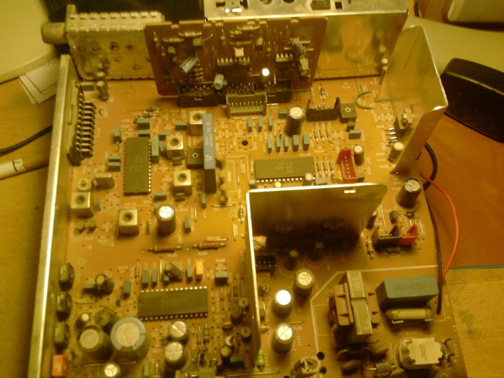

(#) csoki18 válasza kislacikahu hozzászólására (») Feb 20, 2012 /
Hali.
Tessék itt vannak, remélem jó lett a minőség.

(#) kislacikahu válasza csoki18 hozzászólására (») Feb 20, 2012 /
A hang fokozatban IC 105 körében a C 146 kondenzátor (470 µF 40 Volt ) szűri a a hangfok IC 26 Voltos tápfeszültségét . Munkaművelet:
1.) a szűrő kondít nézd meg és cseréld, ha szükséges
2.) IC 105 TDA 2006 hangfok IC körében a C 149
47µF kondit cseréld ki, ha szükséges
3.) a TDA 2006 IC -t cseréld ki szükség esetén...
Ha az IC csere sem segített a Tuner mellett a ZF modult cseréld ki!
Ha ezzel jó, már csak a ZF modult kell kijavítani!
Várom a visszajelzésed és ebben is segítek.
Hali.
Kicserélem a kondikat és az IC-t és jelentkezem ,hogy milyen eredménnyel jártam.
