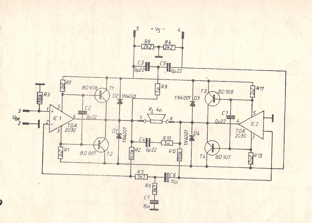

(#) Lalle hozzászólása Feb 23, 2012 /
Sziasztok van egy bd erősítő rákapcsolom a feszt és a nyugalmi áram 90ma helyet a maximum amit szipálni tud
Mi okozhtaja?
Mérés szerint minden jó természetesen panelon kivül mértem
IC tesztelve
A készülék üzemi feszültsége 40 v
(#) kadarist válasza Lalle hozzászólására (») Feb 23, 2012 /
Mi az, hogy BD erősítő? Rajzod van?
(#) Doncso válasza kadarist hozzászólására (») Feb 23, 2012 /
És mit jelent az, hogy szipálni?
Rajz mellékelve
Szipálni annyit tesz hogy a lehető legnagyobb áramot veszi fel a trafóból folyamatosan
Ez a kapcsolás rádió technika évkönyvben is megtalálható
Annyi különbség van hogy ez föld független, meg BD 907,908 van bd 249,250 helyett

(#) Doncso válasza Lalle hozzászólására (») Feb 23, 2012 /
Hát ez meg hogy van? Elég furcsa ez a kapcsolás, valaki tudja hogy működik?
(#) reloop válasza Doncso hozzászólására (») Feb 23, 2012 /
Szia! Az emitter jelölések hiányoznak. A TDA2030 témában megtalálod.
(#) Doncso válasza reloop hozzászólására (») Feb 23, 2012 /
Nem az a problémám, hanem hogy kap itt a tda2030 tápot ha a tápágba ott van két kondi?
(#) Doncso válasza Doncso hozzászólására (») Feb 23, 2012 /
Úúú, de vaksi vagyok az 2R2 én meg 2n2-nek néztem, akkor az ezen eső fesz nyitja a BD-ket?
Na, már értem , kösd le a végtranyók bázisát, és nézd meg, hogy így is "szipál" e, ha nem, akkor köss hangszórót a TDA 4-es lábaira, szólnia kell, ha nem , akkor rossz a TDA.
