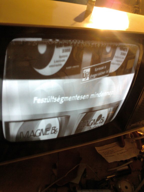

Kicseréltem a C123-mat szakadt volt. Most van szép tiszta kép, de valamiért a kép alja felül van a kép teteje meg alul. Próbáltam fotózni.
(#) kovacspista válasza otthonpc20 hozzászólására (») Feb 24, 2012 /
Vannak benne a vertikális eltérítés környékén elkók. Olyan extrém érték, 5mikró 2 , 20 meg ilyenek. Ezeket gondolkodás nélkül cseréld szabványra. Az 5 lehet 4,7 stb. A táp elkóját is, mert mindig brummos marad a kép ha hagyod benne a régit. A táp egyenirányító diódáit is lehet, hogy ki kell egy hídra cserélni, és a táp szabályzó paneljában lévő elkókat is. Utána folytatjuk ha nem javulna.

(#) otthonpc20 válasza kovacspista hozzászólására (») Feb 25, 2012 /
Elkezdtem kicserélni a kondikat, most olyan hiba van, hogy Vízszintesen is és függőlegesen is fut a kép
A képfrekvencia szabályozható, de nem lehet a potival megállítani a képet. R 83, R 84-et néztem jó, C 94 csatoló kondi is.

(#) kovacspista válasza otthonpc20 hozzászólására (») Feb 25, 2012 /
Ez a baj valamelyik kondi miatt van. Ha eddig nem volt, akkor valamelyik kondi amit cseréltél, nem jó értékű. Azzal , hogy a kondikat csréled, megváltozik az egész TV, jó irányba. A szinkron jel leválasztással van ilyenkor gond,
de mint mondtam kondi baj lesz.

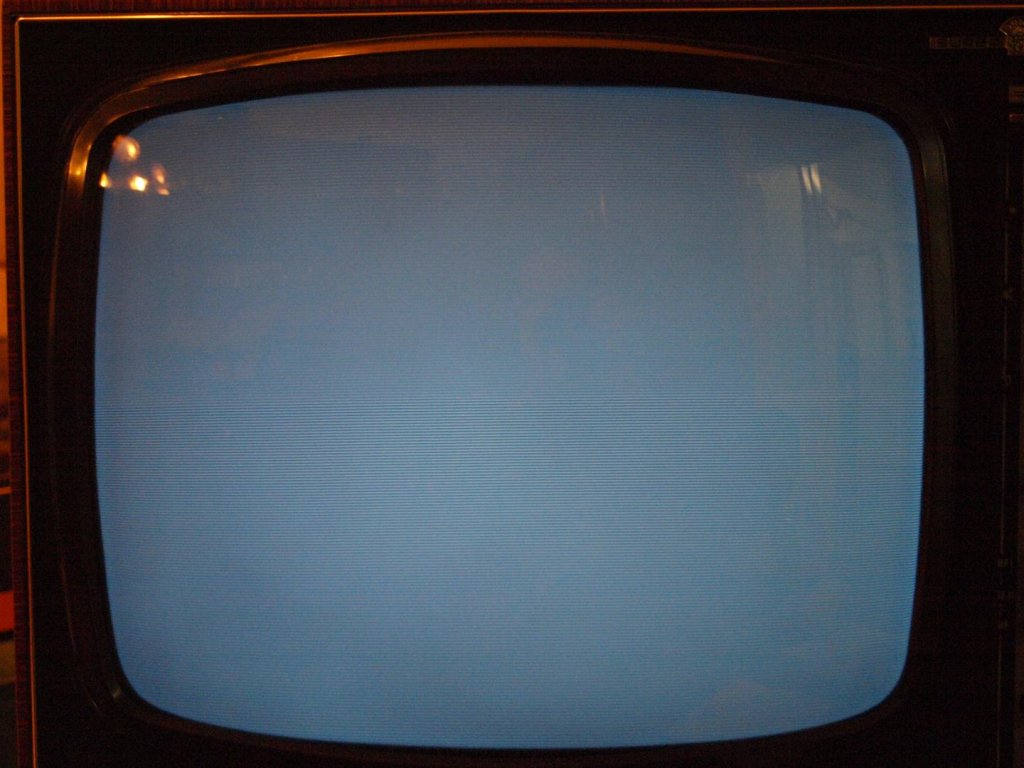

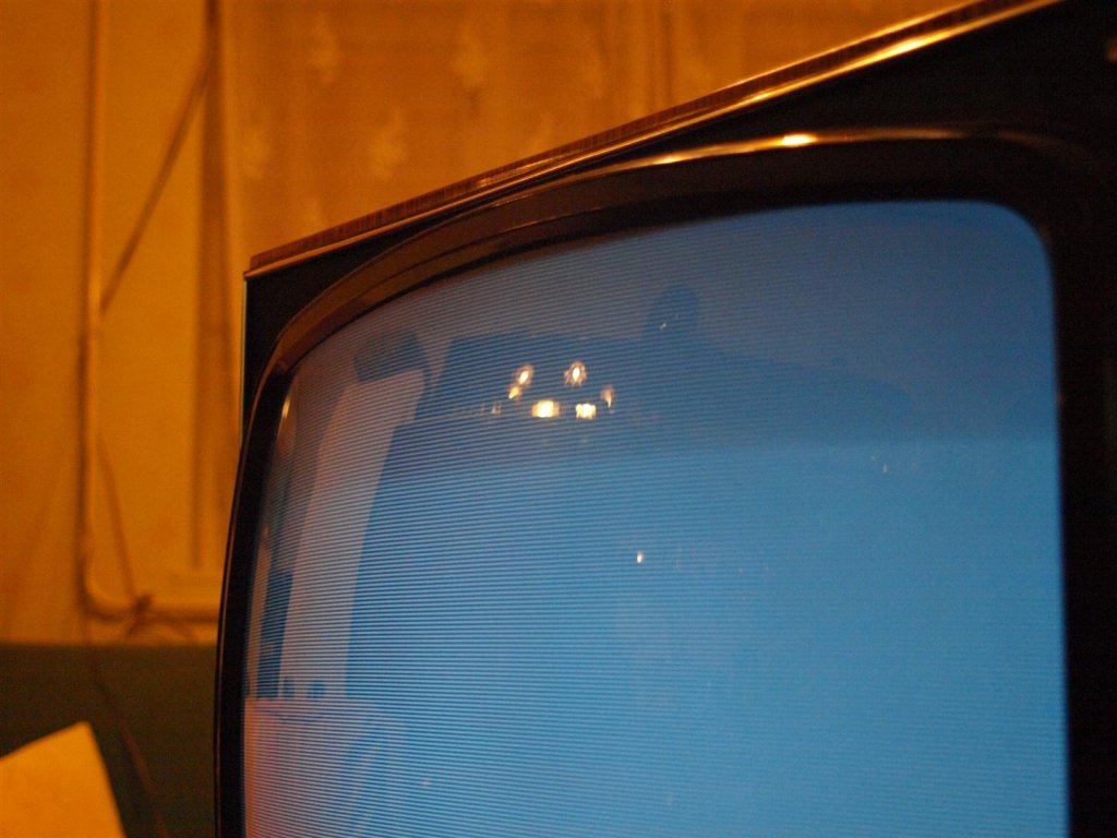

Orion AT848 televízió sorkimenő primer tekercsét cseréltem.
Egy pár órára úgy is nézett ki a dolog, hogy jó lesz minden, volt kép, hang, néhány KH-t is javítottam, de egyszer csak eltűnt a kép egyik pillanatról a másikra. A jelenséget nem kísérte csattanás sem, füstjeleket sem adott, teljesen elsötétült a képernyő, a hang viszont megmaradt! A mellékelt képeken látható, feltekert fényerőnél, hogy vízszintes csíkok vannak csak (minden hullámsávon ugyanez a kép). Csöveket próbáltam mozgatni ill. cserélni, semmi változás nem történt. Előtte annyit tettem, hogy megmértem a buszterfeszültséget, ami 650 V volt a 810-850V helyett. Az R242 1,5M ellenállást kiszereltem, megmértem 3,7M volt, így kicseréltem 1,5-ösre (ezt is csak bontottat találtam, így kicsit meg volt szintén nyúlva 1,7M). Ezután fel tudtam tornázni a fesz. értékét a potival 780V-ra, de így is maximumra ki kellet tekerni, már szinte jó volt a kép széle is (a 650 voltos állapothoz képest!). Jelenleg ez a legfőbb dolog ami izgat, hogy hol keressem a hibát, illetve, mi lehet még rossz.
Még egy idegesítő dolog van, hogy a képkimenő trafója zizeg kb.50-100Hz közötti frekvencián. Amíg volt kép a PCL85-öt megmozgatva amikor megszűnt a zizegés a cső elkezdett kéken világítani, a képen pedig egy erőteljes vízszintes fehér csík volt látható.
Előre is köszönöm a hozzászólásokat!
(#) kovacspista válasza teknikus hozzászólására (») Feb 28, 2012 /
Szia: A PCL 85 a függőleges eltérítés csöve, azért láttad a vízszintes csíkot. Ez a hiba ami a fotón van , a videó erősítő hibája. Nagyon régen javítottam már ilyet, de ha jól emlékszem, a PL 84 cső a videő erősítő. Lehet még a kép KF is. Erre nem emlékszem melyik, vagy egyáltalán csöves egységről van e szó. Biztosan van rajzod, ezt a két részt nézd át.
(#) kadarist válasza teknikus hozzászólására (») Feb 28, 2012 /
A vízszintes csíkoknak örülj, mert a képernyőn a kép sorait látod, amit az elektronsugár rajzol fel. Ebben tranzisztoros a video-végfokozat, ezen mérj feszültségeket a rajz alapján és persze a képcsövön is. A hangszívó tekercsek szoktak még szakadozni a video-végfok-tranzisztor (BF178 vagy BF110) kollektorában.

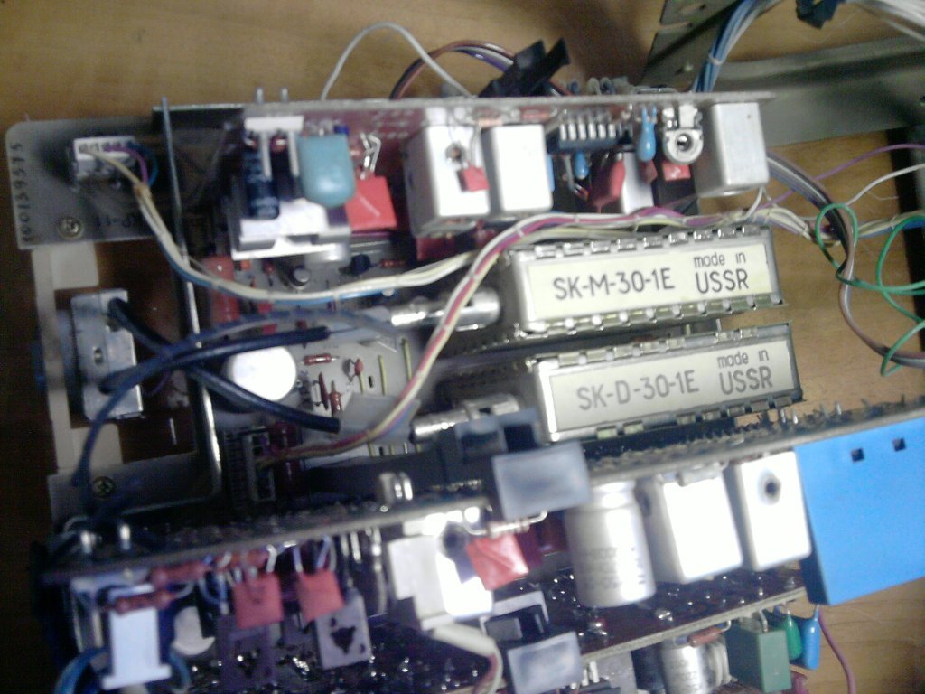

Color star 525 kis orosz tv-n a csatornák elhangolódnak. Sajnos csak tuner rajzom van, viszont azon sem tudom a kábelkivezetéseket beazonositani mivel oroszul van.
Ha valaki emberi nyelven, magyarul beazonositaná nekem , már az is nagy segitség lenne.
