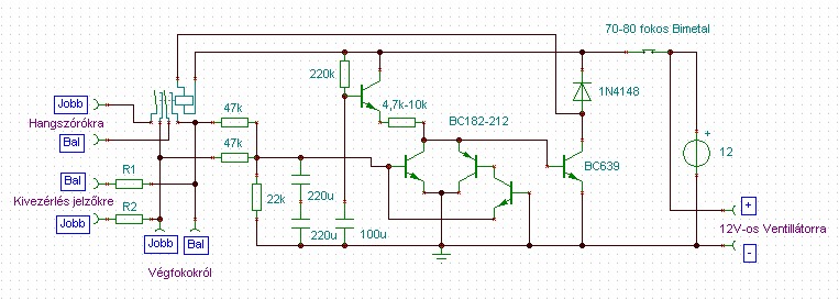

Sziasztok, szeretnék az erősítőmnek egy ilyen koppanásgátlót csinálni. Azt szeretném kérdezni hogy a linkelt kapcsolás csak mono vagy jó a sztereó erősítőhöz.
Ha jó akkor hogyan kell átalakítani, vagy egyszerűen csak 2 db-ot kell csinálni. Tudnátok nekem ebben segíteni? Előre is köszönöm.
Mivel nem linkeltél semmit, ezért nem tudjuk.
Amit linkeltél az mono. Van ennek egy jobb verziója itt, ez már sztereóhoz is jó. Kétáramkörös relé kell hozzá, vagy 2db relé párhuzamosan a két csatornához. Ha nem szeretnéd hogy egyszerre kapcsoljanak (vagy bontsanak), akkor csinálsz belőle kettőt, külön a két csatornához. A bimetal(ok) segítségével a hűtőborda(ák) hőmérséklete is figyelhető.

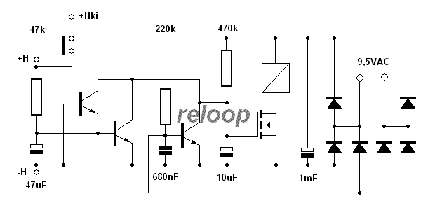

Készítettem egy áramkört. Ventinek hajtottam fel pár menetet a toroidra, lett belőle védelem-koppanásgátló is. A DC védelem negatívra pár tized volttal érzéketlenebb, nem látom jelentőségét. Ha rajzi hibát vétettem jelezzétek. Késleltetés 2-3 másodperc, kikapcsolásra azonnal old.
Köszi, ez jó lesz.
Bocsi, de sokáig nem tudtam géphez ülni ezért írok csak most.
Készre építettem. Erre a panelra került a ventillátor vezérlés is (darlington a hűtőbordán), melyet kiegészítettem egy leddel, ami jelzi, ha a venti maximális tápot kap. Ebből következtetést lehet majd levonni, a borda elért egy bizonyos hőmérsékletet. Ha kész a dobozolás beszámolok ennek praktikusságáról - ha lesz neki
A relé tekercséről hiányzik a védődióda (kinyirhatja a fetet hosszabb távon). Nekem speciel a DC érzékelő sem tetszik, részben az asszimmetrikus érzékenység miatt, és a lassúsága miatt sem.
Szia! A védődióda szükségességét hogyan tudnám meghatározni? Egyes mosfet relé meghajtók használják, mások nem. A lassú zárás és a belső zener miatt nélkülözhetőnek tűnt számomra.
A lomha és aszimmetrikus DC védelem - igénytelen kinézete ellenére - a funkcióját betölti. Korábban csak ezt használtam, aztán áttértem három tranzisztorra és bipoláris kondenzátorra, most meg vissza |
