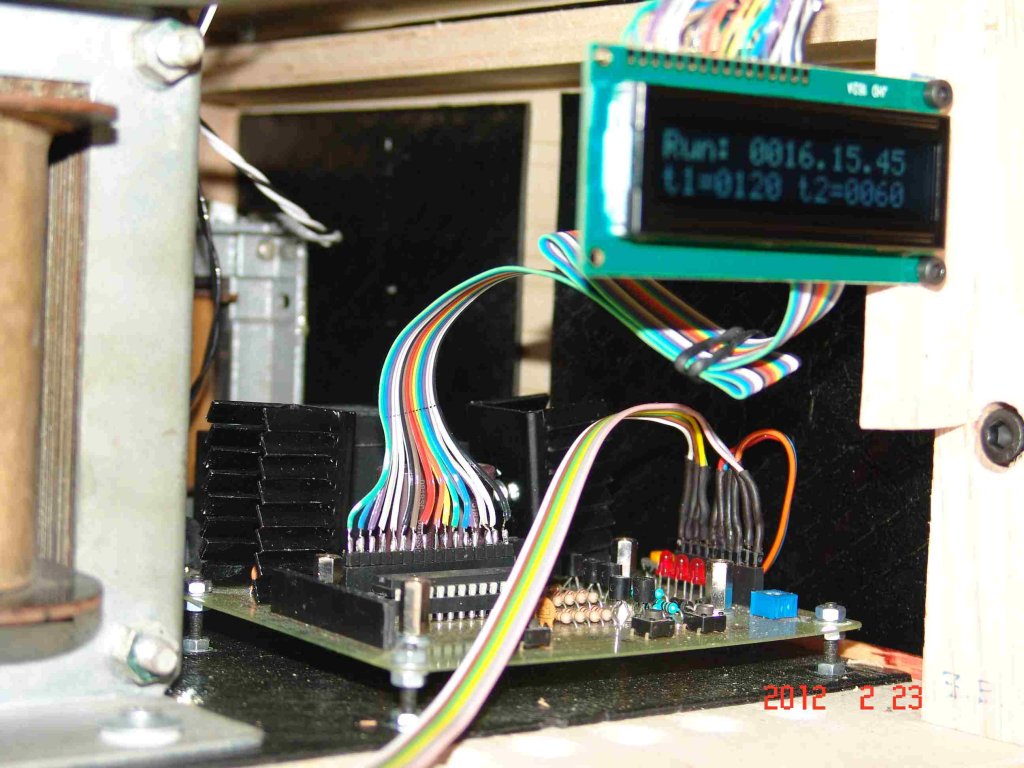

(#) frekivalto válasza pucuka hozzászólására (») Feb 23, 2012
Ebben igazad van, tényleg PIC a megoldás.
És még egy kis extra is belefér....

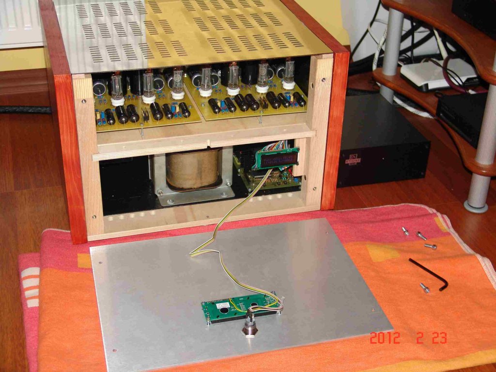

(#) frekivalto válasza zoliee hozzászólására (») Feb 23, 2012
Nem kell hozzá számítógép, csak ha a PIC-et át szeretnéd programozni.
Csőves erősítőhőz készült, be-, és kikapcsolás vezérlés egy nyomógombbal, időzítésekkel melyek állíthatóak, programozhatóak. Üzemóra számláló, h mennyit volt bekapcsolva az erőlkődő.
Saját ötlet, kivitelezés, a PIC programozása és fejlesztése pedig egy itteni fórumtárs ügyességét és tudását dicséri!
Még nincs teljesen kész, fejlesztés alatt lesz (van) a végcsővek nyugalmi áramának mérése (ellenálláson eső feszültség mérésével) majd kijelzése, illetve a bekapcsolási feltételhez rendelése (ha beálltak a nyugalmi áramok, és egyformák bizonyos tűrésen belül vannak)
