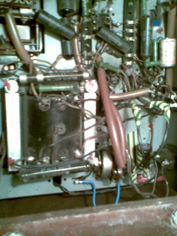

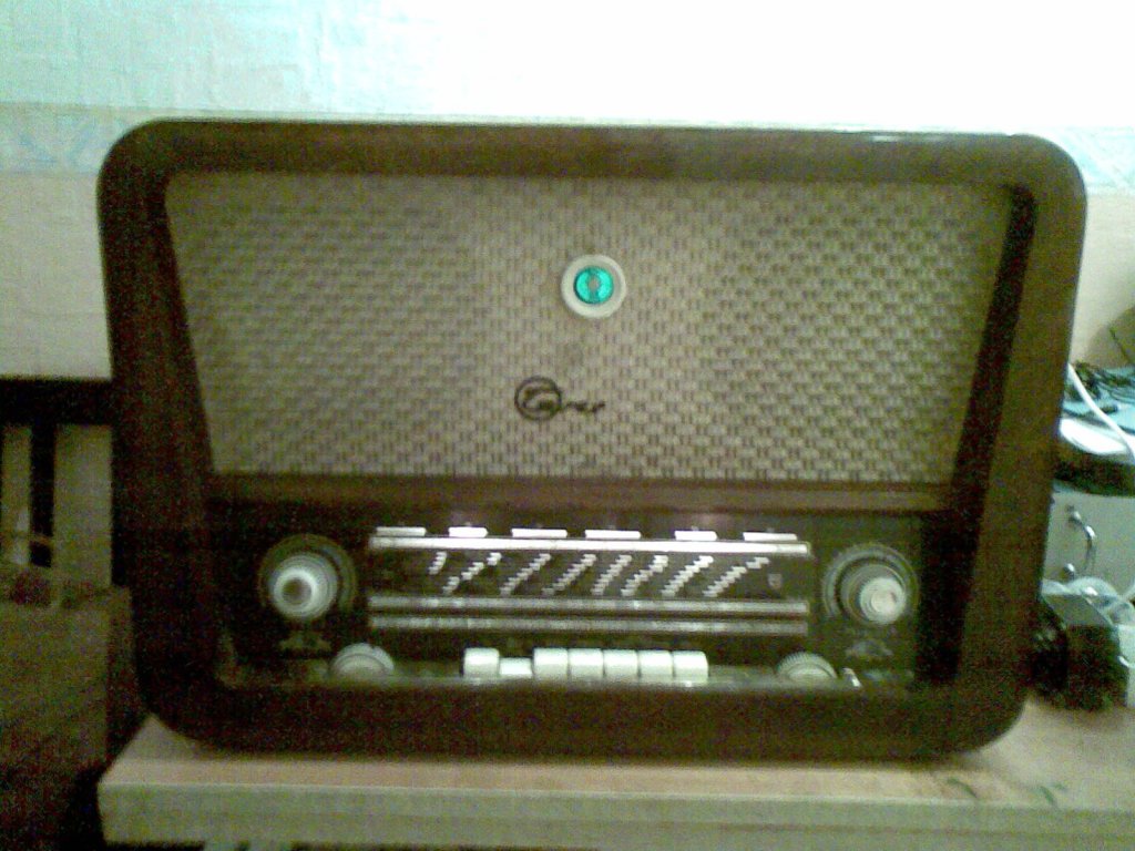

Ezek a Terta T-426 típusu rádió kimenő trafói. Itt találod a kapcsolási rajzát, de egyébként 1956-'57-es Kádár: Rádió és televizió vevőkészülékek címü könyv 125. oldalán még többet megtudhatsz a készülékről. Üdv!

Szeretnék belőlük egy kis PCL86 SE-t építeni. Elég szép méretes a vas hozzá.
