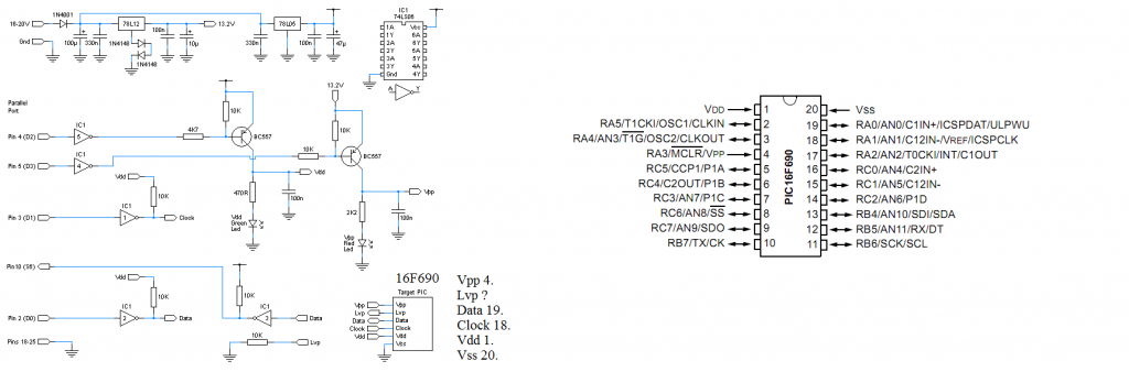

(#) zaza99 hozzászólása Feb 27, 2012 /
Egy Pic16F690 hez szeretnék égetőt építeni, de nem tudom, hogy az Lvp melyik lábra megy. A többit is ellenőrizhetnétek.
(#) Hp41C válasza zaza99 hozzászólására (») Feb 27, 2012 / 1
A 16F690 -nek nincs PGM lába.
