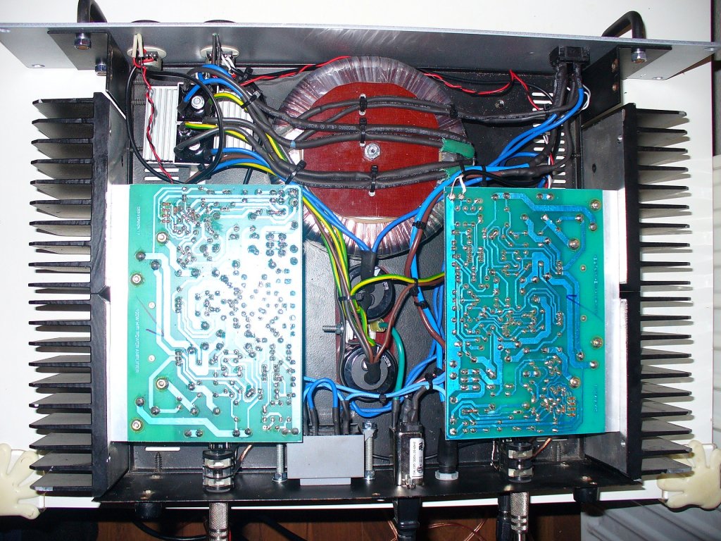

(#) Gelman hozzászólása Feb 26, 2012 /
Üdv mindenkinek!Elkészült a masina,görnyettem felette pár órát míg bekábeleztem de megérte,farnkón műkszik minden!!Ahogy ígértem itt vannak a képek!Sajna a panelokat csak fejjel lefelé tudtam elhelyezni másképp nem fért el,de szerintem így se rossz!
(#) Szebence válasza Gelman hozzászólására (») Feb 26, 2012 /
Szép lett!
A fedlappal vigyázz, mereveítsd ki ha fém, nehogy valami nagyobb súly legyen a közepére helyezve pl pár könyv és a fedlap rövidre zárja a panelt.
Nem tudom mennyire fog jól szellőzni, így hogy fejjel lefelé vannak a panelek, nem szorul-e be a meleg.

(#) Gelman válasza Szebence hozzászólására (») Feb 26, 2012 /
A fedlap gyárilag be van hajtva mind a négy oldalán,olyan mint egy alacsony tepsi,de azért megfontolom a tanácsod!A doboz eredetileg egy Castone Cpa 200-asé volt,csak az előlapot kellett újat csinálnom mert nem jó helyen voltak a potik meg a kapcsoló!Az eredeti Castone végfokok is fejjel illetve alkatrésszel lefele voltak,ennél több végtranyóval azért gondoltam ezzel sem lesz gond,elég vaskosak a hűtő bordái,szellőzés meg fedlap két oldalán a panelok felett az alsó lemezen pedig ugyan úgy,de ha netán nagyon melegedni fog maj még lehet hogy rakok bele ventilátort is!Köszi az észrevételeket!

(#) Gelman válasza CIROKL hozzászólására (») Feb 26, 2012 /
Igen a szerelés nem volt problémamentes,de úgy csináltam meg hogy mivel a hűtőbordák egyben az erősítő oldali,a kábelek pont engednek annyit hogy kitekerem a négy csavart ami tartja és kifordítom a 90 fokba a hűtőbordát talpként használva könnyedén szerelhető mindkét oldal!
