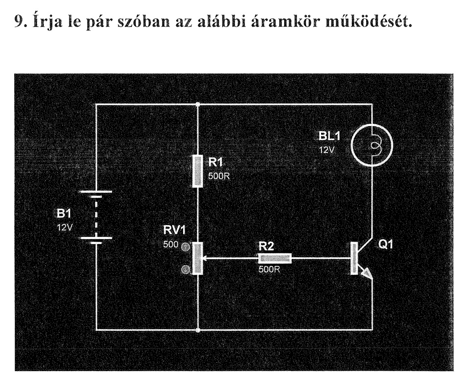

Kaptam 2 feladatot megoldásra... Csatolok 2 képet... Az igazság táblázatot meg tudom oldani, de azt szeretném kérdezni, hogy ha jól értelmezem, akkor az "or" kapu után lévő "not" kapu megfordítja az eredményt, azaz "nor" kapu lesz abból is, mint a vele párhuzamosan csatoltból, igaz? Viszont a másik feladatban lévő áramkör működését nem tudom, szeretném, ha leírná valaki szépen, kereket... Köszönöm szépen

Ez egy áramgenerátor. RV1 szabályozza a bázisáramot, és ennek függvényében változik a Q1 kollektorárama, ami a BL1-en eső feszültség változását is okozza.
Le tudnád írni kicsit bővebben? Nem tudom mire jó egy áramgenerátor...
Ezen tekercs lenne a fogyasztó?
Vagy egy mágneses erőteret kívánunk létrehozni? Mi ennek a célja? Hol alkalmazzák?

Részben áramgenerátort használnak akkutöltésnél, vagy ha átmész a miliohm mérése topicba ott is az átfolyó áram fix ezért az elllenálláson eső feszültségből közvetlenül megállapítható az ellenállás és még számtalan területen használják.
