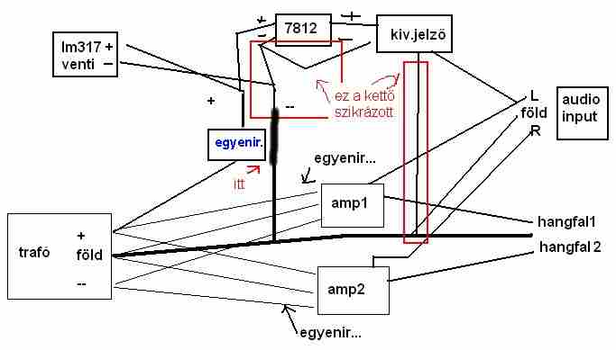

(#) Kovidivi hozzászólása Aug 28, 2007 /
hello! van egy szimmetrikus trafóm, amire két darab tda7294 van rakva. tökéletesen működnek. az egyik tápágat egyenirányítottam, és innen kap áramot egy lm371-es ic, a ventinek, meg egy 7812-es ic is innen táplálkozik. más trafóról tökéletesen működik a 7812, de ha a kivezérlésjelző negatívját és a stab ic negatívját összekötöm, szikrázik, pedig elvileg ugyanaz a föld mindkettő. Viszont a szikra miatt mégsem ugyanaz. lehet,hogy az egyenirányításnál pont ellentétes periódust egyenirányítok, ezért a kivezértlésjelző földje és a stab ic földje között a teljes tápfesz lehet a különbség? nincs elkötve semmi. A kiv. jelző az erősítetlen jel földjéhez kapcsolódik. mit tegyek? (újabb trafó már nem fér a dobozba... ) köszi a javaslatokat.

(#) Kovidivi válasza Doncso hozzászólására (») Aug 28, 2007 /
így néz ki sematikusan lerajzolva. itt szöveg van a rajzon.esetleg ott lehet a baj? esetleg fordított fázisban kapja a feszültséget a stab ic a kiv. jelzőhöz képest? mit tehetek ebben az esetben? Köszi!
(#) titi válasza Kovidivi hozzászólására (») Aug 28, 2007 /
A 7812-es előtti egyenirányítás miatt nem ugyanazon a potenciálon van a két föld.
Szerintem ne kösd össze, vagy az egyenirányítót hagyd el abban az esetben, ha a "trafó doboz"-ról már egyenirányított jön.
(Na ez így elég félreérthető, talán képről)
(#) titi válasza titi hozzászólására (») Aug 28, 2007 /
Ha nem egyenirányított, akkor esetleg csak a + ág felé egyenirányíts, a földet pedig simán kösd össze.
(#) Kovidivi válasza titi hozzászólására (») Aug 29, 2007 /
hello!
sajnos a második tipp jöhet szóba, mert nincs egyenirányítás a trafónál.
tehát akkor rakjam az egyenirányítóra az egyik oldalt, és a negatívot és a földet kössem össze? nem lehet ebből is valamilyen potenciálkülönbség? Mindegy, hogy a graetz melyik váltó-lábára rakom a két kábelt? tehát ha felcserélem, akkor változik valami? ha ezek sem működnek , akkor van egy 3*3*3centis trafóm (még ez is nagy...), és lehet, hogy megpróbálom betuszkolni a dobozba. ekkor okozhat-e valami problémát, ha erről hajtom a kiv. jelzőt, és nem kötöm össze földeket? harmadik lehetőség, hogy a számítógépről is tudnék levenni 12voltot, így nem kellene trafó, viszont itt is félek,hogy nem lesz azonos potenciálon a két föld... Tehát ha nem egyesítem őket, akkor lehet valami bajom belőle?
(később rájöttem,hogy mindenféleképpen össze lesznek kötve a földek este van már...)

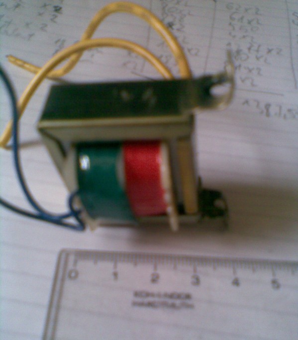

(#) Kovidivi válasza unicorn hozzászólására (») Aug 29, 2007 /
a hangszínszabályzóhoz kellene? mert én a mellékelt képen látható trafóval fogom meghajtani...(plusz még 3db kiv.jelzőt...) biztosan nem kell oda toroid! de jobb, ha az van (de az ember pénze sajnos nem végtelen... sajnos)
szerk: természetesen a nyákba forrasztható trafó is jó.
egyébként megmértem, és a trafó földje, és az egyenirányított + között kb. 9volt a differencia, a trafó földje és az egyenir. föld között úgyszintén 9v... Valahogy csak bezsúfolom azt a kis trafót... köszi h segítettél!
(#) tatabike válasza Kovidivi hozzászólására (») Aug 29, 2007 /
Szia Kovidivi,
én azt vettem ki a szövegből, amit írtál, hogy Te a kivezérlésjelzőre egyenirányított negatívot adsz, de viszont a stab IC-re meg a földet. Na most, a kettő nem ugyanaz, mivel szimmetrikus tápról van szó, tehát a negatív az a földhöz (GND) képest negatív, és nem egyenlő vele, tehát ha megpróbálod a kettőt összekötni, ugyanolyan zárlatot okoz, mintha ugyanezt a pozitívval csinálnád. A stab IC-nek nincs negatívja, annak egy be (pozitív), egy ki (stabilizált pozitív) és egy föld (GND) lába van. Ha NEked negatívod van, akkor az a földhöz képest negatív, tehát itt a hiba. Ha rosszul éártelmeztem, akkor szólj...

Kovidivi:
Nem, nem a hangszínszabályzóhoz lesz, ahhoz már betettem egy 12V/200mA-est.
Sia Kovidivi,
szerintem a 7812-es GND lábát kösd ugyanarra a helyre, ahova a kivezérlésjelző GND- je van kötve, és ne az egyenirányító negatív lábára...
