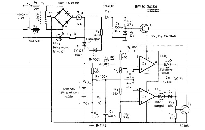

BFY50 tranzisztor helyettesíthető BD135-el? A kapcsolás egy akkumulátor töltő. Mire kell ügyelni a helyettesítésnél, milyen értékekre?
Köszönöm! Akkor a helyettesítőket használom inkább, az a biztos.
Amúgy ha helyettesítésre kerül a sor, és nincs odaírt alternatíva, akkor miket kell nézni, milyen paramétereket?
