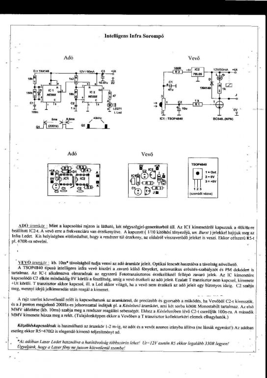

Valaki már megépítette Tompy által megtervezett infra sorompót???Mert én igen és nem működik ,egyszerűen az infra vevő(TSOP 4836) 3.-as lábán nincs +5V,a 2 esen megvan a gnd.Csatolom az infra sorompó vevő részének a nyák tervét és kapcsolási rajzát. ...esetleg ha valaki ért hozzá és megtudnánézni mi lehet a hiba. Előre is köszönöm.

Nézd meg, hogy a stab 5v-os ic dolgozik-e kiforrasztott lábbal. Ha igen, valami terheli, pl a relé védődiódája nincs forditva?
Heló!
Mértem az ic után megvan az 5 V (beforrasztva), de az infra vevőig nemjut el.Nemtudom mi lehet a baj.Akkor a nyákterv az jó?
Ja és mi éghetet el még az IC -n kívül ,mert sikerült fordítva rákötnöm a polaritást.A LED dióda működik,a dióda is,a tranzisztor is jó.De már az IC-t is kicseréltem.
A soros 100ohm stab ic felőli oldalán megvan az 5V, a TSOP felől pedig nincs? Akkor ott zárlat van a TSOP-ban, vagy a NYÁK-on...esetleg a 100ohm szakadt, vagy nagyon nagy értékű lett helyette beültetve...

A nyákból kivettem a TSOP-t és úgysincs 5V ahol kellene a TSOP-nak.
És jó a TSOP láb kiosztása a nyákon ,mert középen a GND-nek kell lennie alul a 5V és felül az out van.

Na megoldódott a probléma,az infra vevő lábkiosztása van rosszul a nyák beültetési tervén.De most meg az a gondom ,hogy az adó nem kapcsolja z áramkört.De ha akármilyen tv-távirányítóval próbalom azzal megy..
Akkor ellenőrizd az adót. Tegyél az infra led helyére normál ledet, vagy mobil kamerájával is ellenőrizheted az infra ledet.
Ha működik és mégsem jó, akkor a frekvenciát kell ellenőrizni.
Néztem telefonnal ugy világít de a vevo nem érzékeli..

Akkor ellenőrizd az alkatrészek értékeit, nem tettél-e bele kisebb vagy nagyobb értékűt. Én megépítettem, igaz TSOP1736-al (ezt lehetett éppen kapni), de teljesen korrekt kapcsolás, jól működik és nagyon érzékeny. Ezért R5 értékét növeltem, ahogy az a leírásban is szerepel.

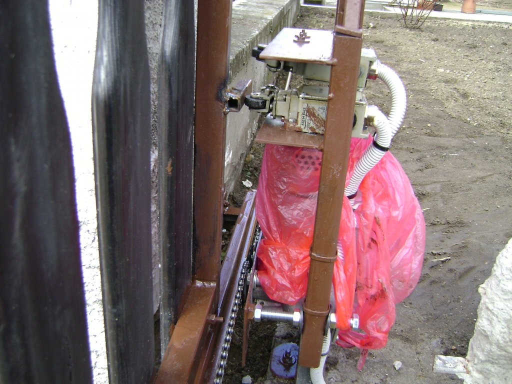

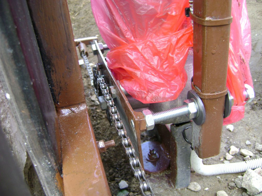

készlet a kapum nekem is teszek egy pár képet
Milyen motor mozgatja ? Mennyi idő alatt nyit?
24v-os tatra ablak torlo motor 25 masodperc alat tetem fel videot Bővebben: Link

Kétszárnyas kapu FAAC karos motorok napelemről 8 sec
