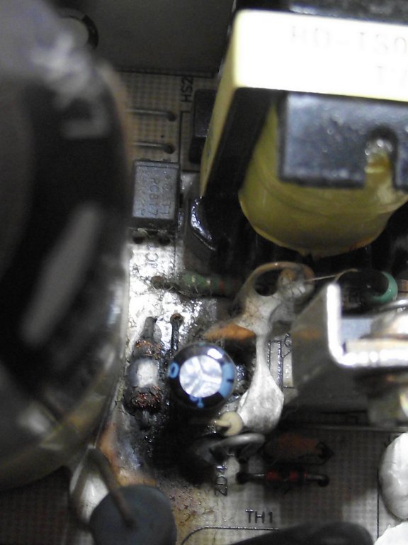

Szervusztok!
Egy Chieftec ENH-0746GB tápegység ventilátora kikapcsolt állapotban is működött. A készenléti tápegységben egy beazonosíthatatlan alkatrész -feltételezhetőleg ellenállás- szétégett. Kapcsolási rajzom sajnos nincs hozzá. Más fórumon is találkoztam a problémával, emiatt feltételezem, hogy típushiba, de a megoldást sajnos nem találtam meg. A mellékelt képen bekarikáztam (DSCF6080) a kérdéses alkatrészt. Remélem valamelyikőtök találkozott már hasonló esettel, vagy van ilyen működő tápja és tud segíteni a beazonosításban. (Az előző fájlfeltöltésem nem sikerült, a linuxos gimp jpg féjlformátumát nem fogadta el a HE)

A kép elég homályos, de nagyjából látom miről van szó. Olyan alkatrész, hogy biztosítékellenállás, jelenleg még fejlesztés alatt áll (nem létezik).Szerintem ez egy ellenállás, amely elég kis értékű. (5-10ohm alatti)Találkoztam én is ilyennel az egyik tápomban, sőt olyan szín is volt rajta, ami nincs is a szabványban benne. Ha nincs megégve és megszakadva, akkor tutira jó!!. Én is bennhagytam a tápban és azóta is jó a táp. A zizegő hangot nem tranzisztor vagy fet adja, hanem valamelyik trafó. Elgondolásom a következő: Ha minden jó a kis panelen akkor szerintem működne a táp izzó nélkül, DE' előbb nézd meg úgy hogy kicseréled az izzót egy 100W os izzóra, így nagyobb áramot kaphat a tápod. Szerintem az aktív pfc miatt nem indul a tápod, mert az izzón nem tud keresztülmenni elég áram, és a tápod alulfeszültségvédelme letiltja a kimenetet. Milyen izzó van sorba??
"Olyan alkatrész, hogy biztosítékellenállás, jelenleg még fejlesztés alatt áll (nem létezik)." A csatolmányban van egy TNY264-vel felépített mobiltelefon töltő.Ott szerepel egy RF1-es alkatrész. Szerintem ez Resistor Fusible. (Mosó-és mosogatógép vezérlőket gyártunk.Ilyen alkatrészekkel szereljük azokat.) üdv

Esetleg multifuse néven találkozhattál vele: Bővebben: pl

Az király! Ilyenem van is itthon. Azt hittem kondi
. Mindig tanul az ember . Amúgy zoli0078 kolégának színkódos a szóban forgó alaktrész, ezért szerintem ellenállás lesz. Olyan ellenállással találkoztam már egy tápban, amin furcsa színek voltak, pl rózsaszín és piros is és annak az értéke rövidzár közeli volt. (0,xx ohm) Bár lehetséges hogy az is ilyen multifuse volt.

A PC táp bemenetén NTC van védelmi okokból. Az pont fordítva működik. Melegedéssel csökken az ellenállása. A bekapcsoláskor a magasabb ellenállásértékével megvéd a nagyobb áramlökésektől.
Bármelyiket egyszerűen ki tudod mérni ellenállásmérővel. Ha melegítéssel csökken az ellenállás akkor NTC, ha nő akkor PTC. Multifuse, vagy regenerálódó biztosíték is PTC.
