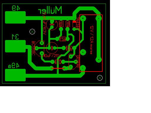

(#) Patesz24 hozzászólása Márc 2, 2012 /
Hello!ezt a nyáktervet megnézné nekem valaki,hogy így kell a nyákra rárajzolnom vagy tükrözni kell??Előre is köszönöm!

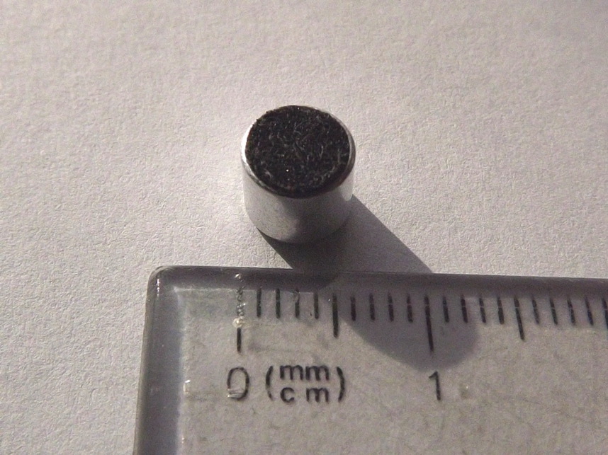

(#) david550 hozzászólása Márc 2, 2012 /
Van egy kis mikrofonom, csak fogalmam sincs, hogy milyen fajta. Csak az van ráírva, hogy "XL-R", és jó kicsi, kb 5mm-es, fémből van a háza, 2 kivezetése van.
Ebből meg lehet valamit állapítani?
Ja, és még azt tudom, hogy a gépnek volt a mikrofonja (fülhallgatón).
(#) david550 válasza (Felhasználó 13571) hozzászólására (») Márc 2, 2012 /
Nagyon köszi, ez segített

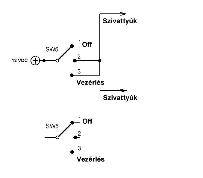

(#) blackdog válasza reloop hozzászólására (») Márc 2, 2012 /
Milyen szépen javítottad a nyelvtanom
Viszont ezt nem igazán értem. Ez gyakorlatilag egy jaxley kapcsoló?
Mivel én ezt az egészet 1db kapcsolóval szeretném megoldani.
(#) reloop válasza blackdog hozzászólására (») Márc 2, 2012 /
Lényegében az, az előbb linkeltem egy egyszerű tologatósat.
Van itthon ologatós és jaxley is. Kipróbálom. Igazából 1,5A lenne a max. áram így jaxley talán jobb megoldás. Gondolom a diódás megoldás is jó lenne csak figyelembe kell vennem a diódán eső feszültséget.?
Jól látod. A választó kapcsolók többsége két áramkörös, ezért gondolom felesleges bevetni a diódát.

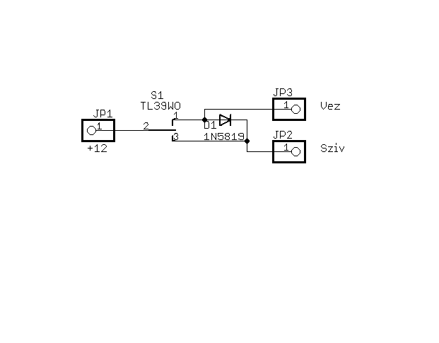

(#) vilmosd válasza blackdog hozzászólására (») Márc 2, 2012 /
Valami ilyen megoldassal meg lehet oldani egy kapcsoloval. A Yaxley, es a tolokapcsolok nem biztos, hogy kibirjak rohoges nelkul a 1.5 ampert, viszont lehet kapni sima tumbler kapcsolot, ami kozepallasban szakadas, es a ket oldalon kapcsol egy-egy kimenetet. A dioda valami shottky tipusu lehet, es akkor jelentektelen a feszultsegeses. A rossz PC tap elokelo alkatreszforras. Ott talalsz 3-5-10 amperos diodat.
