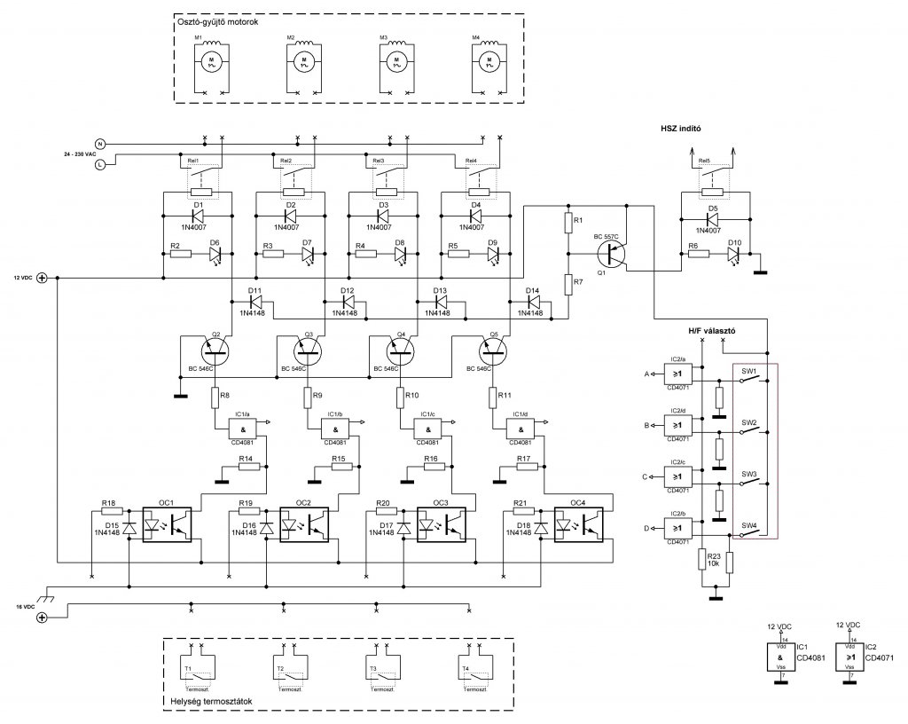

Még mindig a kis fűtésvezérlőmmel szenvedek.
Mindenképpen szerettem volna teljes mértékben galvanikusan leválasztani a vezérlőt a termosztátokról így gondoltam optocsatoló az én barátom. Mellékelt kapcsoláson látható az elgondolásom. Kérdés:
Jó így, hogy az AND kapu egyik bemenete az optóról kapja a logikai szintet?
Mivel az opto és a termosztát között lehet akár 200m vezeték is kellhet még valami szűrés vagy védelem?
Ill. maga a rajz sem tetszik. Sanos nem tudok még szépen és áttekinthetően rajzolni. Ebben tud valaki segíteni?
Szerk.:
Ha szeretném jumperrel összekötni két motor vezérlését akkor gondolom a legegyszerűbb, ha az AND kapuk kimenetét összekötöm. De ekkor kell dióda vagy összeköthetők a kimenetek?

(#) vilmosd válasza blackdog hozzászólására (») Márc 1, 2012 /
De azert az optokat forditva kellene bekotni. Kollektor a + tap, emitter a GND.
(#) kendre256 válasza blackdog hozzászólására (») Márc 1, 2012 /
Az optocsatolók kollektor-emitter lábait fel kell cserélni (a kollektorra kell a pozitívot kapcsolni).
Más hibát nem látok benne.
Az opto zavarszűrése nehéz ügy, nem is tudom, hogy lenne a legjobb. Talán pl. az R18 vezeték felőli lába és a D15 anódja közé tett pár száz nanofarádos kondenzátor hatásos lehet.
Az spl7 kiterjesztésű fájlban ugyanaz van, mint a jpg-ben? (Az spl7-et nem tudom megnyitni, nincs hozzá programom.)
(#) blackdog válasza kendre256 hozzászólására (») Márc 1, 2012 /
sPlan 7-el készült a rajz. Igen ua. mint a jpg.

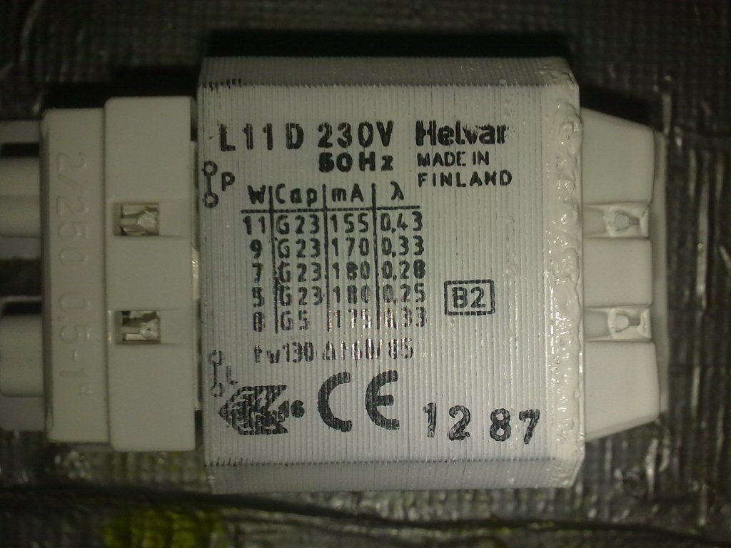

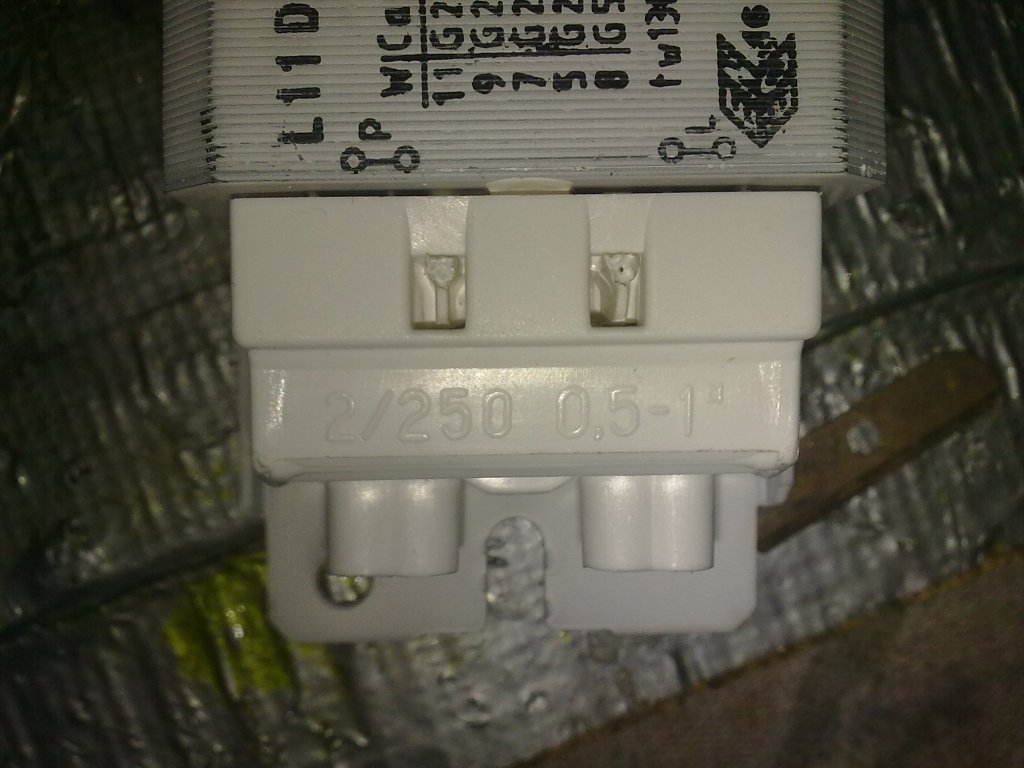

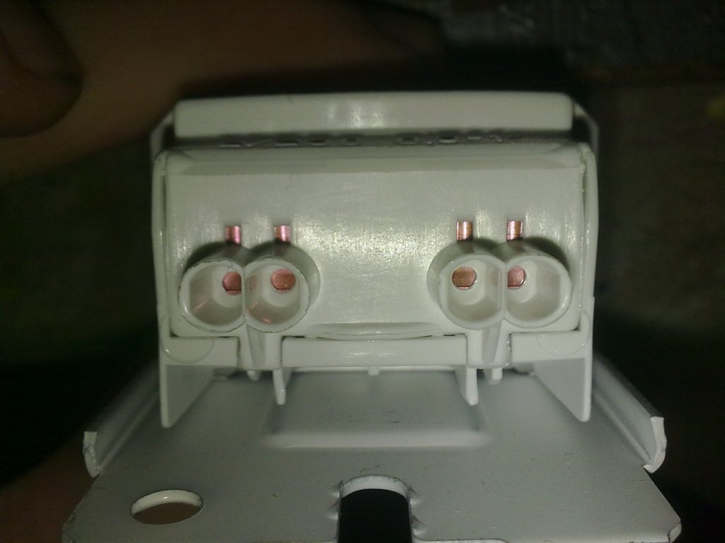

Hello
Segítség kéne a kapcsolásokhoz!
Először is van egy UV-9W-L 365nm izzóm, és egy Helvar L11D trafóm. A lényeg hogy a trafón van 2-2 lyuk, és nem tudom hogy melyik kettő fut a hálózati áramhoz és melyik kettő az izzóhoz. Az egyik pár fölött van egy P betű, a másik pár fölött egy L betű. A tekercset nem lehet látni, szóval nem látom a vastagabb, ill. a vékonyabb drótot sem.
Segítenétek?
Vagy kellene még valami az áramkörbe?
(#) Stefan válasza zozoli hozzászólására (») Márc 2, 2012 / 1
Nem izzó, hanem fénycső.
Nem trafó, hanem fojtótekercs.
A kettő L és a kettő P között is rövidzárat kell mérned multiméterrel. Ebben csak egy tekercs van dupla kivezetésekkel.

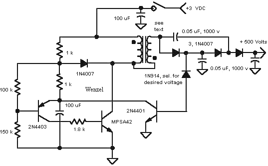

(#) Gardener89 hozzászólása Márc 2, 2012 /
Hali.
Szerintetek ez a kapcsolás működőképes lenne úgy is ha a 0.05uf os 1000 V-os kondik helyére 10nf-os 400 V-os kondikat tennék(ez van kéznél). A cél 400 és 500 v között lenne.

(#) AZA válasza Gardener89 hozzászólására (») Márc 2, 2012 /
Esetleg 2 drb 1oo nanos sorbakötve.
