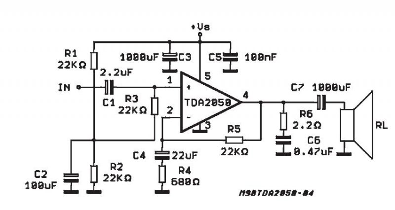

Udv mindekinek!Ma elkeszitettem egy tda2005 el stereo erositot.A tap 2A 4400µF szuressel.Mar gnd es + vegig van onozva,de most is ha adok nagyobb jelet csunyan recseg bele de miert?Ittvan rola ket kep.Mi lehet vele?
(#) compaqamplifier válasza doni82 hozzászólására (») Márc 4, 2012 /
Igen sőt ajánlott is.
(#) compaqamplifier válasza Davidd hozzászólására (») Márc 4, 2012 /
Rövidzár ellenőrzővel nézd végig.
(#) Davidd válasza compaqamplifier hozzászólására (») Márc 4, 2012 /
Pontosabban mit? az egesz panelt?Vegig neztem mar sehol nincs oszeerve,nameg miutan lemartam es gyanus volt kessel megkapargaltam hogy meg veleltelnul se erjen oszze.Halkan szepen megy semmi bugas nincs,de mikor adok ra jelet nem sokal nagyobbat,elkezd baszus helyett recsegni..ez miert lehet? pedig a hangszorokat,jel gnd jet egybekotve tettem a kondi gnd reszere...vagy ez a baj?

Udv mindekinek!Epitettem egy tda2005-os icel erositot,mukodni mukodik,de ha nagyobb jelet adok,elkezd nagyon torzitani/recsegni,a tap pedig birja,mert a tapfeszultseg nem esik vissza.Valaki tudna mondani valamit,amit kikene javitsak?A gyari alapkapcsolast csinaltam meg.
