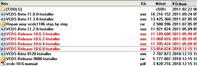

Fél éve vettem egy 106-os Vag kábelt.
A megvétele óta nem működött a 10.6-os szoftverrel,de kaptam egy 908.1-est, amivel tökéletesen ment.azóta azt használtam,de tegnap kiolvasás közben sajnos a laptop felment valami wifis netre,és kilőtte a kábelt.azóta nem tudom használni
tudna valaki segíteni az újraprogramozásában?
Előre is köszönöm.
Laci
(#) szoszimo hozzászólása Márc 12, 2012 /
Tettem fel képet a kábelemről.
elvileg egy 106-os kábel,de sztem ez csak ráírva volt.908-as progival ment mindigis.
Tegnap elszállt véletlenűl netes frissítés közben.Megszereztem az oldalról a 908-as flash file-t,de nem tudom melyik progival kellene rátenni.Az mprog nem ismeri fel,azt irja,hogy nem találja.az eszközkezelőben ross tech hex-ként ismeri fel,de már ráerőltettem ezt a sima usb-s drivert is,de akkor sem látja az mprog.Mi az új progi neve?A v2prog?Azzal csak rom kiterjesztésű file-t tudok megadni.Kérlek segítsetek.Köszi
