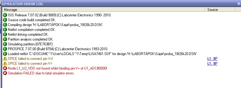

Szeretnék segítséget kérni, PIC témában. Hogyan tudom a PIC -nek megváltoztatni a VDD és VSS kapcsolatát? Szeretném egy Vsource táphoz kapcsolni, és nem jártam sikerrel, amikor a PIC beállításainál a 'Hidden Pin' beállításnál átírtam a forrás táp nevét. Mintha valami még kellene. Köszönöm. Subi

Nagyon köszönöm a segítséget. Egy lépéssel beljebb vagyok. Megcsináltam, amit írtál, de a szimulációnál leakadt az ISIS, a következő üzenettel: No model specified for J1. Elképzelhető, hogy nekem hiányzik valamilyen fájl?

Köszönöm simpi! Kivettem a J1 -t szimulációból, ahogy tanácsoltad. Átírtam a Desing legördülő menüjében a Configure Poer Rails alkalmazást, és természetesen kivettem a pipát a Desing - Edit Desinf Propertise ablakban. Valamit mégis elbénázok.A szimuláció hibaüzenettel leáll. Csatolnám a üzenetet és az egyszerű áramkört, amit szeretnék szimulálni, hátha többet mond, mint amit én írok.
Mit hibáztam el? Kérlek titeket, adjatok ötleteket! Üdv. Subi
Szerintem ha kiszeded a csatit és a hozzá kötött (gondolom 5V táp, UZ_VSS és UZ_VDD) vezetékeket, akkor annak úgy is működni kell.

A rajzod alján a két felfelé mutató nyílon lévő jelölés, ami a J1-ből jön. De lehet hogy rosszul látom a képen.
Bocsánat az u2_VDD és U2_VSS. És sajnos a hibaüzenetet így kaptam.
Ok, s próbáltad futtatni miután kitörölted?
Nem. Valójában eléggé tanácstalan vagyok, mert végig menten simpi által bemutatott beállításokon. Mennie kéne, és nem.....

Elnézést, hogy újra kérdezek, de nem megy a két táp szimulálása. Becsatolom az egyszerű ISIS rajzot és a hex állományt. Ha valaki megnézné és segítene, hogy miért ír hibaüzenetet a szimuláció "not found whilst binding pin V+" azt nagyon szépen megköszönném. A lednek villognia kéne. Már miden féle módon próbáltam életet lehelni a szimulációba, sikertelenül. Ezért kérnék segítsége a profiktól!

Ez ige!!! Nagyon szépen köszönöm. Segítenél megérteni, hol hibáztam? Üdv. Subi
A Design -- > configure power rail ebben a menüben az U1_VSS-t és az U2_VDD-t be kell állítani ,hogy mi legyen.
