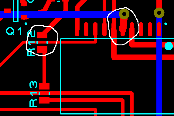

Kis akadályba ütköztem az ARES-ben. Hogyan lehet a pad-ek közötti vezetősávot elvékonyítani? Már próbáltam mindenhogy, de mindig az egész vezetéket módosítja. A csatolt képen bekarikáztam, hogy mire gondolok, ha nem lenne érthető
Köszönöm a választ, kipróbálom.Már elég sokmindent megtudtam a proteus-ról és egyre jobban tetszik. Ami a "részeges vonalat" illeti az direkt úgy van, csak a nyák többi része nem látszik a rajzon. Mondjuk egyszerübben is megoldhatták volna a fínomállítást, mint pl. az EAGLE-ben csak az ALT gombot kell nyomni és finoman lehet vonalat húzni.
Na kipróbáltam, de nekem valamiért nem akarja megcsinálni a vezetékméretezést. Hiába húzok egy darab vezetősávot, és utána folytatom, mikor át akarom írni a méretét,az egész vezetősávot átrakja a kivállasztott méretre. A funkcióbillt azt vágom, csak rajztáblával dolgozom és a bill messze van, a táblán meg már megteltek a hot-key helyek.
Köszönöm szépen a segítséget. Közben rájöttem ha nem kapcsiból csinálok valamit akkor megy, de amin dolgozo az kapcsiból készül. Még egy kérdésem lenne, rajzoltam egy csatlakozót ami nem szerepel az adatbázisban és bekötöttem, de nem az ISIS-ben hanem az ARES-ben és mikor behúztam a vezetősávot, (ami ugye a kapcsiban nem szerepel) akkor elkezd ságán villogni. Ezt hogy lehet neki megmondani, hogy az úgy jó?
