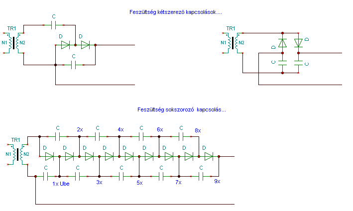

(#) ODU hozzászólása Márc 4, 2012 /
Nekem az lenne a kérdésem a csatolt kapcsolási rajzzal kapcsolatban(csak az alsó részét kell nézni) hogy:
-Tényleg működik?
-Lehet elektrolit kondenzátorokat használni?
-Ha lehet elektrolit kondenzátorokat használni akkor valaki bejelölné nekem a polaritásait?
Csak 3×-os feszültség növelőt akarok készíteni. A dinamómhoz kellene hogy tudjak 12V-os zselés akkut tölteni.

(#) ODU válasza (Felhasználó 13571) hozzászólására (») Márc 4, 2012 /
Sajnos nem több. Már többször is mértem(üresjárásban) és olyan mintha valahogy stabilizálva lenne a feszültség. Már kis sebességnél is eléri a 6V-ot. De nagy sebességnél se meg 6V fölé, csak az áram növekszik. A dinamón rajta is van hogy 6V 3W. Bár gondolom mindegyiken ez van. Ezért gondoltam a feszültség többszöröző kapcsolásra csak nem vagyok biztos a polaritásokban.
Rendben.
Amint jó lesz a biciklim, én is megcsinálom a pufferkondis mérést(1 hét kb.)
