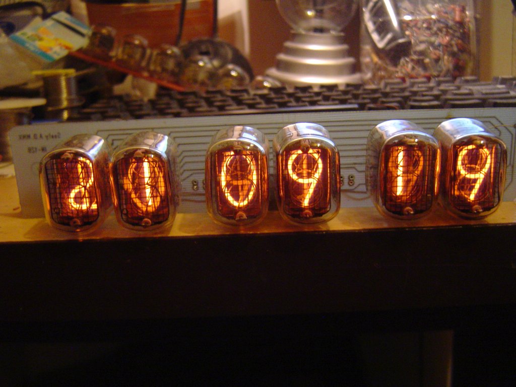

85%-ban beültettem tegnap (csipogó, trimmerkondi nincs most kéznél, az nem is lesz), ma befejezem és kipróbálom, hogy meg az optoval. Én is azért kaptam bele, hogy az új szériára lehessen ilyet tenni, ha valaki szeretné. @Hp41C: a glimmeket nem lehetne a 4028 maradék 2 ütemében vezérelni, mint 2 új anód? akkor lehetne kettőspontot az órák közé 1Hz villogva és a dátum közé egy-egy pontot fixen világítva a váltott kijelzésnél.

Egyelőre kudarc, az opto a Mule v2-ben: szellemképes a kijelzés. (Megnézem nincs-e valami kosz a hátoldalaon)
Sajnos a tápegységben is valami probléma van, a mostani aklatrészgarnitúrával nem tudok 155 V felé menni, ha benne vannak a csövek. A régi tápommal 200V felé is tudtam menni, cserébe ez most nem melegszik, de nem is jó (A dióda uf4007, a 100pf 1000V-os, az induktivitás 100uH)

A szellemkép az opto gyorsaságából fakad és csak programból lehet kiküszöbölni ( ez nem hiba... )
(#) sooty válasza kaqkk hozzászólására (») Márc 3, 2012 /
Remélem, hogy nem az opto csinálja a bajt, inkább az adapterpanelre gondolok, ha okosabb vagyok foglalattal teszem be. Így viszont ki kell madzagolnom. Ha mégis az opto, akkor inkább túl lassan zár le, vagy nem eléggé.
(#) sooty válasza kondorzs hozzászólására (») Márc 3, 2012 /
Növeltem az 555 melletti kapacitás értékét (rápárhuzamosítottam még egy 2,2 n-ot) beállt a névleges feszültség és maradt minden hideg. Sajnos a szellem kép így mégjobban látszik. Ha szoftverből korrigálható az jó lenne

(#) sooty válasza Hp41C hozzászólására (») Márc 3, 2012 /
Szia, nem gazdasági megfontolásból próbáltam ki, hanem a könnyebb szerelhetőség miatt, mert igen kicsik a távolságok a tranyók lábai között. És ezzel a méret nem növekszik, pont elfér ugyanazon a helyen.
Minden arra utal, hogy a TLP627 nem elég gyors. A szellemkép párosával jeletkezik: az S1 látszik az S10-ben, az S10 az M1-ben és így tovább. Ha mégis tudnál lassítani a multiplex frekin, nem kéne kidobnom ezeket az optokat.
