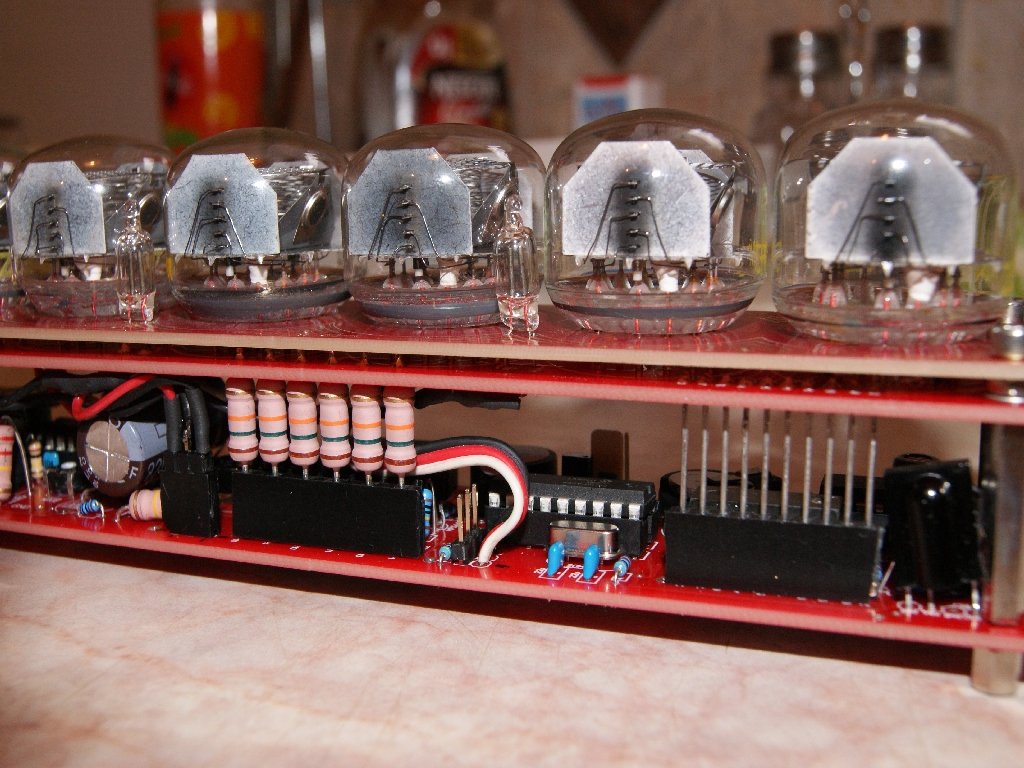

(#) H2opok hozzászólása Márc 1, 2012 /
Tegnap én is beüzemeltem az "új nyákos" verziómat. Elsőre indult, hibátlanul megy, semmi melegedés, enyhén "langyoska". A glimm egy kicsit erősebben világít, igaz a "gyári 150K van előtte.
Szerintetek mekkora kellene bele hogy kb. olyan fényereje legyen mint a csöveknek?
Összerakva, ahogy a képeken is látszik, 58mm magas az egész. A 2200uf fektetve van benne, így nyertem pár mm-t. A nyák módosításánál, kicsit elszúrtam, mivel az infravevő szélső lábához nagyon közel került a 3mm-es furat. Ezért van benne kicsit döntve. A Z560 és fedlap között kb. 2.6mm van. Az smd nyomógombokhoz viszont nem is kell semmi kis hegyes pöcök megnyomni, elég ha csak a nyákot enyhén megnyomom és már léptet is. Igaz a fedlap teljesen ráfekszik a nyomógombra. Én az egészet körbe leburkolom (kihagyva az ldr és infra helyét), igaz még nem döntöttem el, hogy fém vagy műanyag háza lesz e, és így megy bele a plekó csőbe.

(#) kondorzs válasza H2opok hozzászólására (») Márc 1, 2012 /
Szép!
Ja én is az infrára azért tettem vezetéket, de cserélni fogom, mert "a derót görbe".
Nekem egyforma a fényerő, mondjuk én az anódra kötöttem 100k ellenállással.
Mérni kellene, és számolni, de lehet próbálgatással is
Kezd egy 220 k -al ha nem elég halvány akkor tegyél egy szabványértékkel nagyobbat.

(#) H2opok válasza kondorzs hozzászólására (») Márc 1, 2012 /
Van neked a csövek alatt led?
Nincs, de úgy tervezem, hogy a két panel közzé tennék (Fedlap és nixie) esetleg smd ledeket.
Mint egy ledsor, nyilván így, hogy be van forrasztva már nehezebb lesz a távokat belőni, de ha a peremet (két penel) körbe zárnám, akkor a fény csak a csövön keresztül távozna
Valami hasonló lenne mint az LCD- kijelzők háttérvilágítása.
Szerintem ez nem jó 5let. Mégpedig azért, mert a fedlap -hiába van lelakkozva- átlátszó, és a ledek fényét átengedi. A csövek alá sokkal jobb lenne.
Meg hogy teszed be a két panel közé a ledeket?
Lehet j. héten csinálok pár garnitúrát még, javítva a hibákat. Pl a glimm-nek , és a nyomógomboknak is kellene átvezető tüskesor, az infrát is át kellene helyezni föntre, meg a ledvilágításnak is megcsinálni a helyét. Pl. a patexati rgb-s nyákját rátenni vagy a fedlap aljára, vagy a z560-ra. Vagy csak simán az egyszínű ledeknek.
Ja, csak hát a szívócsonk belelóg, ezért gondolkoztam smd leddel, összeforrasztanám ledsorba, a megfelelő távolságokba és valahogyan a két panel közzé csúsztatnám.
Érdekes mutatvány lenne az igaz, de jobb ötletem erre a panelre nincs.
Az újra panelre meg pénzem
Viszont az elképzelésed a módosításokról tetszik.
Amit magamnak csináltam panelt ott már a glimmeknek is rajta volt az ellenállás, IR-t előlapra tettem.. stb..
