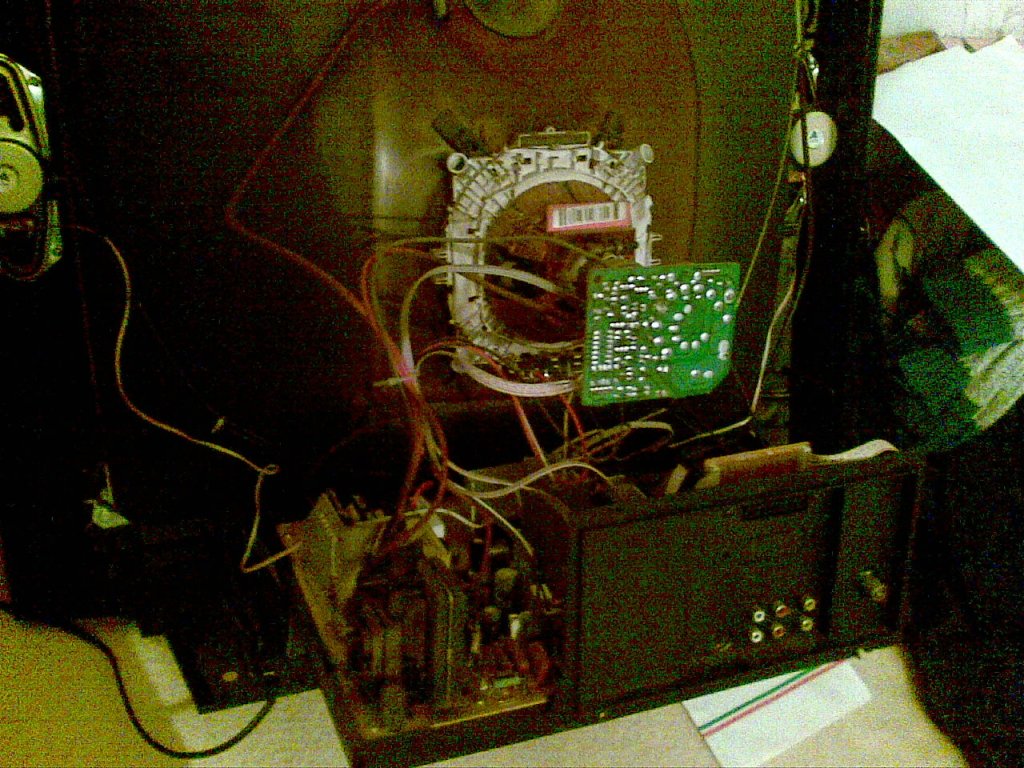

(#) neuzoli válasza kovacspista hozzászólására (») Márc 4, 2012 /
Szia! Készítettem pár fotót, de most csak telóval, ha nem jók holnapra feltöltöm a fényképezőt, és csinálok azzal is.
köszi!
(#) kadarist válasza neuzoli hozzászólására (») Márc 4, 2012 /
Esetleg nem EBODA gyártmányú az alaplap? A hátlapra mi van még írva a típuson kívül?
(#) kovacspista válasza neuzoli hozzászólására (») Márc 4, 2012 /
Hát amennyire látom, nincs itt külön tápegység, ugyan úgy az alaplapon van mint legtöbb TV-nél. Tehát javítani kell nem cserélni. Bele mélyedhetünk??
Nagyon bonyolult?
(#) neuzoli válasza kadarist hozzászólására (») Márc 4, 2012 /
Szia! Sajnos csak a típusszám!
(#) kovacspista válasza neuzoli hozzászólására (») Márc 4, 2012 / 1
Ez attól függ mennyire vagy benne az elektronikában. De kezdjük az elején. Meg kell nézni a hálózati grace hidat, a kondit, és a lemágnesező áramkörét. Ha ezek jók, akkor a tápegység Kapcsoló tranzisztorát, vagy ha más van benne , akkor azt. A zárlatot valószínűleg ki lehet méréssel mutatni. Ha a rövid zár megszűnt, akkor a tápegységben lévő kondikat, cseréld ki. Ezek 1 mikrótól úgy 100 mikróig lehetnek. Lehet, hogy látszik is rajta. A táp szekunder körén is mérjél,diódákat, kondikat. A trafó lábairól jönnek ezek le. Ha meggyőződtél, hogy nincs zárlatos alkatrész sem a primer sem a szekunder körben, valamint kicserélted az indító kondikat, csak akkor kapcsold be, Ha a lemágnesező a zárlatos az csak pár alkatrész, hamar meglehet nézni. Van egy három lábú alkatrész, az nem lehet zárlatos, a közepétől mérve egyik irányban úgy 150 ohm, a másikba kevesebb. Remélem jól emlékszem, de semmi esetre sem lehet 0 ohm. Egyenlőre ennyi.

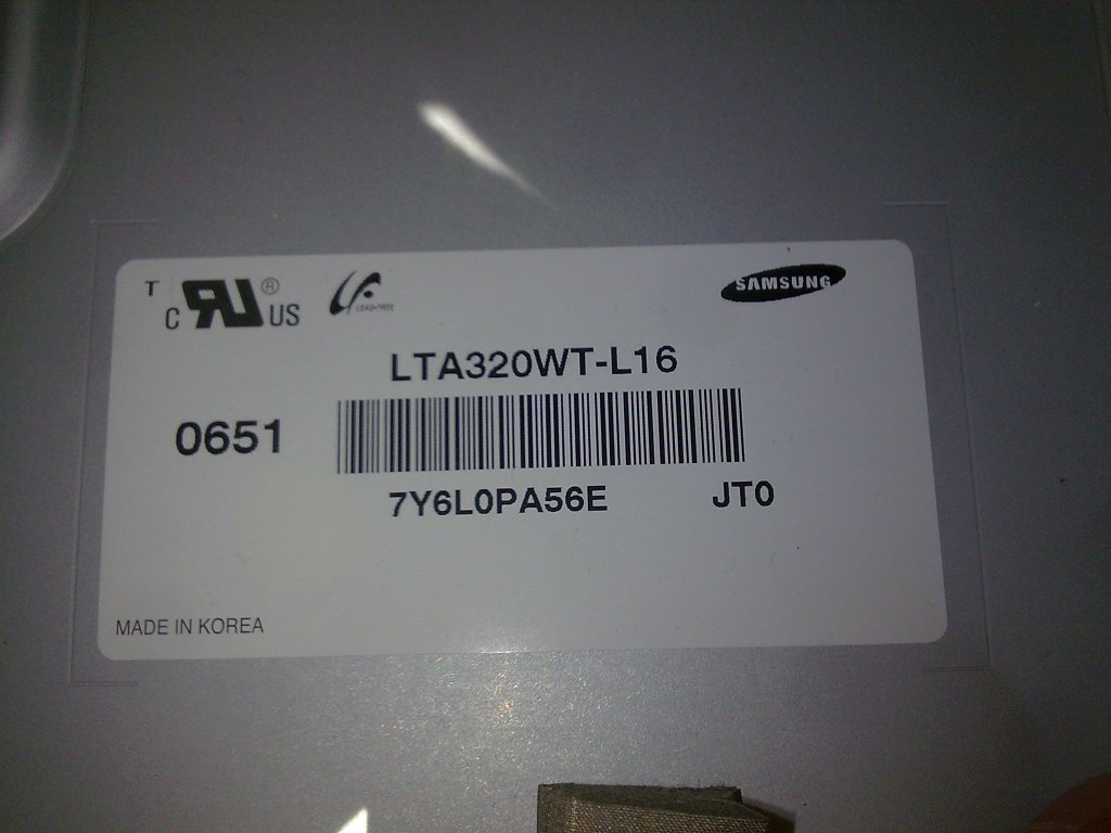

(#) zimpet hozzászólása Márc 5, 2012 /
Ebben a témában láma vagyok, segítséget kérek! Van egy LCD Tv-m, amiben egy LTA320WT-L16 kijelző van. (HÖHER) A tv alaplapja valamiért működik hibátlanul, majd mikor úgy gondolja, bekapcsolás után elkezdi szaggatni a képet, majd csak színek futnak, mint a mátrixban, majd se kép, se hang. Hálózatról leválaszt 10 percre és megint minden rendben.
Ezzel a hibával a szerelőm nem igazán tudott mit kezdeni, gondoltam, akkor keresek egy törött kijelzős tv-t hozzá és átcserélem. Mivel a kijelző samsung, ezért azt is keresek. Konkréten: LE32S81BX/XEC , LE32A456C2D Na már most! Ha a másikban nem pont ugyan az a típusú kijelző van, de a kijelző vezérlőjét átteszem, akkor fog működni elméletben? Ha másik vezérlővel indítom a kijelzőt, mert nem cserélem ki, mi történik?
Természetesen azonos felbontású tv-re gondoltam donornak.
Előre is köszi!
Péter
(#) zolika60 válasza zimpet hozzászólására (») Márc 5, 2012 /
Bocsánat, hogy bele szólok, de nem inkább egy másik szerelőt kéne kerítened?
(#) zimpet válasza zolika60 hozzászólására (») Márc 5, 2012 /
Ebben igazad van, csak nem tudok olyant, aki nagyon panelcsere nélkül orvosolná a hibát egy lcd tv-n. Sajna ma ez a módi a szerelésnél. Ha tudsz jó szerelőt Pesten, akkor nyitott vagyok rá.
A másik gond, hogy nem mindig csinálja a tv. Olyan mint egy kontakthiba, de nem az, mert már minden csatlit 2x átnéztem, megmozgattam, megpucoltam, de nem segített.
Visszatérve az eredeti hozzászólásodhoz, egy törött kijelzőjű lcd 10-15e Ft, a szerelő sem olcsóbb sajnos.
