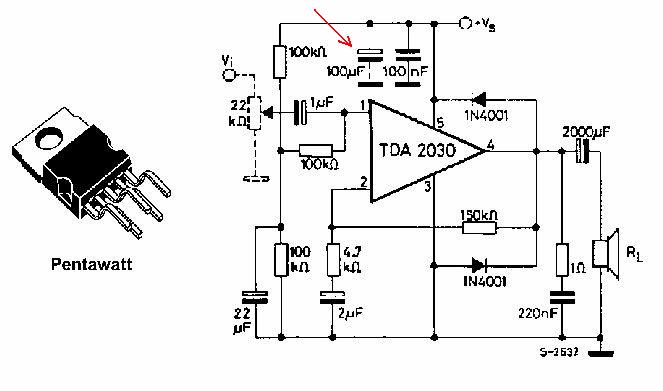

Sziasztok,jó napot azt szeretném kérdezni,hogy a mellékelt linken a kondenzátorok értéke mindnek nanofahrados?Bővebben: Link
Nem, van mikrofarádos nagyságrendű elektrolitkondenzátor is köztük bőséggel. A kapcsolási rajz segít.
Arra gondolta m de a válaszod is jó,de én arra is gondoltam,hogy az u=ľF???
Jól gondolod, az u= µF .

Közben találtam egy rajzot valaki átnézné nekem?? 12Vdc megfelel az erősítőhöz?? Nekem egy sztereó rajz kellene ha lehetne,nagyon megköszönném
Nézz szét jobban a témában , ha a fényképezőgép ikonra kattintassz az oldal tetején, egy rakás rajzot fog kidobni. Köztük ezt:Bővebben: Link e szerint kösd majd be a potmétert melynek értéke 22k-50k köztött lehet.
A te rajzod is használható, sztereó erősítőhöz ebből kettőt kell építenei. A 12V viszont kevés lessz hozzá kimenőteljesítmény szempontjából, ennél a tápfesznél adatlap szerint csak 2W körüli teljesítményre lehet számitani.

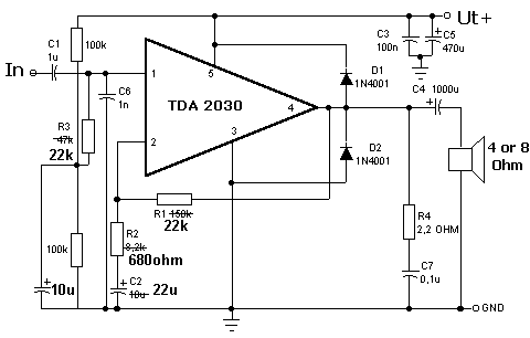

Sziasztok. Építettem egy TDA2030A sztereo erősítőt. Az lenne a gondom, hogy üres bemenettel, van egy csűnya alapzaja az erősítőnek. Le szeretném zárni a bemeneteket egy ellenálásal, csak nem tudom, hogy milyen értéket használjak.(általában notebook-ról hajtom) Ebben szeretnék segítséget kérni.
Köszönöm, Sziasztok
Köszi. És ez nem fogja leterhelni a notebook kimenetét ?
Meg se kottyan neki
Pár ohmos fejhallgatót is meg tud hajtani. A pontos értéknek a notebook leírásában utána nézhetsz.

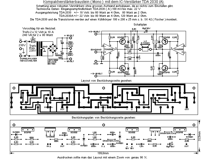

Az a kérdésem lenne, hogy a mellékelt kapcsolás üzemeltethető 2X15V-ról (egyenirányítás után 2X21V-ról)? Köszi!!
Ha döngetni akarsz akkor inkább TDA 7293 vagy 94 esetleg.
Ez az erősítő már meg van építve és nekem elég szépen szól, már csak megfelelő trafót kell hozzá szereznem, aminek még nem tudom a megfelelő feszültségét 18 vagy 21V.
+-18 voltot engedhetsz meg neki. Ha 21 voltra jön ki neked akkor vagy zener diódával vagy estére méretezek neked 2 LM317-es ic-t.
A trafótól függ, mert azt még nem tudtam hozzá szerezni. Azért kérdeztem mert a kapcsolási rajz tetején szerepel, hogy a TDA2030A IC-vel +-22V-is lehet a táp.
Köszi!!!
18-at találtam az st lapján de ha kevésnek találod akkor meg 2050-el mert az már 25öt is tud.
