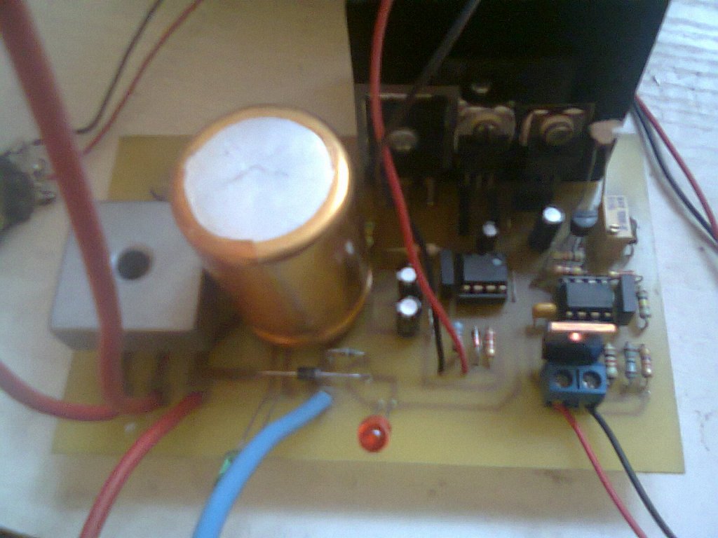

Kis beszámoló az általam épített szulfátoldóval Bővebben: Link, végzett kísérletről.Kölcsönadtam laikus kollégámnak,ki 3x2 órát bekopogtatott a Zasztavája hervadó akkujába,mely bizonyos akku csak egy indításnyit bírt feltöltést követően 1 hét állás után.Most szépen indít 1 hét után is,észrevehetően erőre kapott,természetesen csak kicsit "megfiatalodott",nem lett vadiúj,de csodákat nem is vártunk,eredménynek mindenképp jó.Most építhetek egy másikat,ha azt akarom,hogy nekem is legyen egy ilyen készülékem. Szerintem ez + eredmény.

(#) frici.hu hozzászólása Márc 8, 2012 /
Beállok a támogatók táborába.
A tesztek sokféleképp lettek elvégezve, amiből kiderült, hogy a visszaterheléses módszer nem célra vezetődő, tehát ezt el kell felejteni!
Az utolsó teszt meghozta az eredményét.
A 14:26 perces akku 14 órás regenerálás után 17:03 percet tudott 115W-os terheléssel ami kb. 17%-os javulást jelent.
Ki kell jelentsem működik, használható!
A kisütött feszültség a kondikon 29,6V, a kondik összkapacitása 4000uFarad + az 5000uFarad táppuffer kondi, az impulzusok sebessége 3/sec, a tesztelt akku 12V / 10A/h felitatott savas, ami 2011.10.24.-e óta állt havi rátöltéssel.
Várom a "ráolvasásokat"!

(#) poros hozzászólása Márc 9, 2012 /
Az eredeti rajz alapján TIP142-vel megépített a kapcsolásom. A frekvenciát módosítottam. A 10uf-os kondenzátor helyére egy 4,7uf-os kondenzátor került.Így a tranzisztor már melegszik. A bajt megelőzendő hővédelemmel láttam el. Egy picike 50x50-es ventilátor gondoskodik a hűtésről. Így néz ki most.

(#) erdgab hozzászólása Márc 11, 2012 /
Elkészült a második deszulfátor masina is,mert az elsőt elkomonizálta a kollégám,ez is tökéletesen működik.Némi változtatást elkövettem az eredetihez képest,ventilátor,4700µF kondi,2xIRF540,150k poti,2x24V AC trafó,de ezek a lényegen nem változtatnak.Mutatnák képeket,az előlap gagyi,nem volt jobb lehetőségem,de nem igazán érdekel,egy PC táp dobozba került az egész.Természetesen,minden kritikát meghallgatok.
