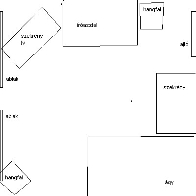

Nekem egy olyan problémám van, hogy akárhogy helyezem el az aktív mélynyomót, nem hallom rendesen sub basszust. Nem tudom mi lehet a probléma, sarokba is tettem már. Lehet hogy a szobám berendezése a rossz? http://kepfeltoltes.hu/080528/room_www.kepfeltoltes.hu_.jpg
A képen látható módon van elrendezve a szobám(elég kicsi) (felülnézet), ami tetőteres nagyon összevissza van a teteje/oldala. Azt vettem észre hogy ahány helyen hallgatom a zenét annyiféle képpen szól a hifim (elég nagy hangfal, 3 utas, bass reflex) Az ágyan fekve vannak a legjobb mélyhangok, szinte gyomorba rúg, a szoba közepén ezek a mélyek szinte sehol sincsenek, viszont gyönyörű közép és magashangok, a szoba hátulja felé kezdenek megint megjelenni kicsit a mélyek. Hogy kéne elrendezni a legjobb hangzásért?
Húzzad szét a hangot! Pld: a szoba két pontjában azaz jobb és baloldalra ahogy a képen van és a földre tegyed le. de kísérletezz hogy neked hol jó meg pontosan mire akarod használni... Nálam úgy van hogy monitora is lessz és döngetésre meg már van.
Szerintem is kísérletezd ki,neked hogyan szól jól.Nálam úgy van berendezve,hogy az asztalomnál legyen meg a kellő térhatás és a mélyládát is úgy állítottam be,hogy az asztalnál és az ágynál érezzem a legjobban a hatását,mivel ott vagyok a legtöbbet.
