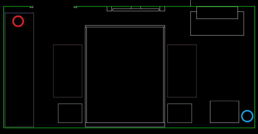

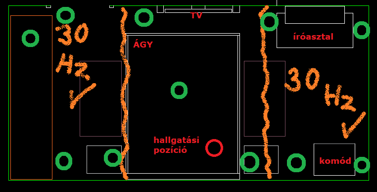

Kedves fery45! Bár úgy látom már megszűnt a profilod, viszont csak most "tévedtem ide". Meglepődtem, amikor szembejött velem a 11 évvel ezelőtti hozzászólásom. A téma mindig aktuális, csak sajnos tényleg lövése nincs hozzá az emberek nagy részének. Csak döngjön valami aztán tökéletes!Most egy kis méretű 5,25 x 2,55 m hálószobát próbálok épp megfelelő mély hangokkal ellátni, a szoba közepén a hosszú oldalra néző franciaágyon feküdve szomorúan tapasztaltam, hogy a 30Hz gyakorlatilag "féloldalasan" szól. Ugyanis a hosszanti oldal 2 végében úgy remeg a levegő, hogy kifolyik a szemem, azonban az ágyon nyugodtan lehet aludni közben (persze ez is a funkciója egy ágynak, oké... csakhogy én onnét "moziznék"). Mivel nem az ágy közepén fekszem, 10dB-el "közelebb" van a jobb fülem az ideális zónához (na ez a legrosszabb). Csatoltam egy képet, bejelöltem a 30Hz "határát" (persze jelképes, mert a 33Hz ugyanúgy rossz, amely hullámhosszának fele pont egyenlő a szoba hosszával), de én 30-al teszteltem. dB-ben kifejezve, ha például 86dB mérhető a sarokban, akkor az ágyon 58, ha becsukom az ajtót 68... Találtam egy videót, ahol ezzel foglalkoztak, amennyit megértettem belőle, ott egy másik subwoofer használatával ellensúlyozták a kioltást. Nálam ez sem segít, a 2db 30 kilós ládát ide-oda cipeltem a szobaában, a képen látható zöld karikákba helyeztem el, még az ágyba is befektettem de semmi! Konkrétan ott olyan mértékű a kioltás, hogy a membrántól 10 centire semmi, a szoba 2 végében van a mély.Olvastam több helyen, hogy próbálgatják 10-20 centivel ide-oda rakni a hangdobozt, a faltól. Nálam semmi érdemi változás. Ezek masszív zárt ládák, tökéletesen betöltik a teret. Nem egy pontszerű sugárzásuk van, bárhová rakom, szinte mindenhol ugyanúgy szól, terül a mély. Ha megküldeném a 30Hz-et a sarkokban kiakadna a műszer. 130dB-ig mér! Kezdem feladni, csillapítani lehetetlen, úgy, hogy ne csökkenjen a szoba hasznos mérete. Azért megkérdezem, hátha van itt hangmérnökúr ![]() Szerintetek több kisebb mélyláda lenne a megoldás? Akár az ágyneműtartó egy részét is feláldoznám, de nem férnek bele ezek a bestiák.. A hozzászólás módosítva: Jan 25, 2023
Lényegében még egy dolgot nem próbáltam, hogy egymásra rakom a két ládát, az egyik a szoba rövid oldalára néz, a másik az ágy felé és bekötöm ellentétes fázisban. Elvileg ez már bezavarhatja a hanghullámok visszaverődését... holnap teszt!
Nem vált be a dolog, viszont ha a szoba 2 ellentétes átlójába kerül a két láda, az egyik a gardrób tetejére, a másik az átlós sarokba a padlóra, és fordított polaritással kötöm be, akkor a szoba közepén kiegyenlítettebbé válik a mélyhang és a hangdobozokhoz közeledve sem erősödik jelentősen. Mivel a 2 woofer 60Hz alatt szól csak szoftveresen lefojtva, így egész kiegyenlített hangképet kapok. Lehet, hogy 4 láda lenne az ideális
Hozá teszem, így a hangnyomás jelentősen csökken, mert nem érvényesül a szoba kiemelése, de az ágyról hallgatva egészen elfogadható. Jól elbeszélgettem magammal.

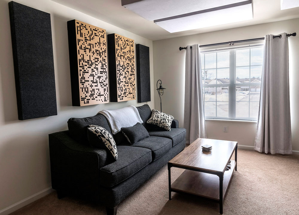

A fiamnak van egy moziszobája. ( Illetve volt, kb 20 nm ) A mennyezeten gipszkarton volt, kismillió LED-del, a csillagos eget stilizálta, de akusztikai szempontból nem sok vizet zavart. A falak kb 60...70%-a be volt borítva 7 cm vastag, nehezebb fajsúlyú hőszigetelő anyaggal. Ezek fa keretben voltak, valami vékony szövettel borítva. ( De nem hangfalvászon. ) A sarkokban superchunk-ok voltak, a padlótól a mennyezetig. Ezek háromszög alakú alapterülettel rendelkeztek, a szoba belseje felé néző oldal kb 70 cm széles volt. Ezek is megtöltve az előbbi anyaggal. A két front hangfal valami B&W nagyobbacska volt, az oldalukon volt egy-egy 30 cm-es mélynyomó, a frontja valami hagyományos. A szatelitek szintén B&W, talán DM602-esek lehettek.
Amikor bementem és becsuktam az ajtót, mintha egy süket szobába kerültem volna. Semmi viszhang, semmi zaj, furcsa volt. Korábban össze-vissza voltak visszaverődések, a mélyek hol voltak, hol nem, attól függően hova álltam. Aztán kész lett az előbbiekben leírt rendszer és elképesztő. A mélyek nagyjából mindenhol egyformán szólnak. Egy ilyen rendszer elég drága, meg sok munka, de megéri.
Én is azt tanácsoltam volna, hogy csinálj "süketszobát".
A legegyszerűbb, ha a nagy sík felületeket kárpitozod, vastagabb nehezebb szőnyegfélékkel, függönyökkel. Lehet burkolni Helmholcz rezonátoros falemezekkel, olyanokkal, amit a stúdiókban is láthatsz, négyszögelrendezésben lyukakkal. Megoldás lehet, bár nem túl esztétikus, tojástartókkal teleragasztani a falakat, az ablak, ajtó elé vastagabb sötétítő függönyt. Mind eredményes lehet A hozzászólás módosítva: Jan 27, 2023
A pucér tojástartó nem ér semmit.
Van viszont hasonlóan kinéző akusztikai anyag, ami már jó lehet valamire, nem olcsó, az biztos. Én nem szeretem a kreált-hangzású szobákat, élni is kell valahol, nem a hangzás-élvezet az első, mindenekfölöttálló dolog. Tehát a szoba ahol hallgatjuk a zenét, a filmek hangját, az akusztikailag élő, nem agyoncsillapított, süketszoba jellegű, mindenféle sarok-hangelnyelőkkel, panelekkel telipakolva. Mellesleg nem a szoba sarkában ülök, tehát ott lehet döngés, semmit nem befolyásol az ülőhelyemen hallgatva a hangzást, sőt, lehet, hogy kell is a kisebb hangsugárzók miatt egy kis "mélyemelés szinte ingyen", ami a sarkok zengéséből jön. Azt kell figyelembe venni, hogy elfogadható-e az a hangzás, amit kapok a rendszeremből, ez nem egy-két napi hallgatódzást jelent, hanem hetekig tartó figyelmes zenehallgatást, filmnézést. Ha elfogadható, akkor azt kell meggondolni, hogyan lehetne minimális ráfordítással ezen javítani, ha lehet, vagy másképp kell fölépíteni a rendszert, mert valamely eleme nem elegendő tudású-képességű. Nem kell eszetlenül mindenféle sarok-tubát-csövet, hangelnyelő paneleket venni, mindent beburkolni, ez egészen biztosan rossz irányú-megoldás. Üdv!

Elgondolkodtató, amiket írtatok. Én ezzel az egésszel csak kísérleti jelleggel kezdtem el foglalkozni, hogy az említett szobába, ami nemrég lett berendezve, egyáltalán milyen akusztikai körülmények uralkodnak. Korábban már tapasztaltam, hogy minden lakószobának van egy jellegzetes alsó határfrekije, amit a sarkokban vagy hosszanti falak végén "megnyom", kiemelés keletkezik. Ez például a 3,5x2,55-ös szobában a 45Hz környéke, az 5,25x2,55-ösben a 30Hz. (ezek panel lakás jellegzetes szoba méretei). A szoba hossza nagyjából a frekvencia hullámhosszának felével összemérhető. Ezt én csak "szobafrekinek" hívom. Aztán vannak 2. 3. felharmonikusok stb.. ennyire nem is akarok belemenni, lényeg, hogy minden lakószoba olyan, mintha egy hangszer lenne, és ha a világ legtökéletesebb mélyládáját tennénk bele, akkor is csak a mindenféle visszaverődés által okozott kiemeléseket és kioltásokkal megtépázott hangot hallanánk. Ha csak egy adott pontban szeretnénk normáisan hallgatni a zenét, például egy kanapéban, akkor azért nem kell teljesen süketszobát építenünk. Nálam a "szobafreki" a 30Hz-et úgy meglökte a szoba két végébe, hogy amikor néhány elektronikus zenében megjelent ez a tartomány egy jellegzetes remegő döngést lehetett hallani (ami azért elég dögösen szólt). Filmekben meg amúgy is gyakran előfordul 30Hz. A legrosszabb az, hogy az ágyról hallgatva az egyik fülemmel mást hallottam, mert az még a kiemeléses tartományban volt, a másik pedig már a kioltás irányából hallotta a hangokat. Kb. ahhoz hasonló, mintha fél füllel hallgatnánk a zenét. Borzasztó. Aztán elkezdtem tesztelni, először csak azonos fázisban 2 ládával, de semmi eredményt nem értem el. Viszont fordított polaritással bekötve működött a dolog, a kiemelések mérséklődtek a szoba két végén, és megjelent a hang az ágyról hallgatva is. Nálam így a tesztek során gyakorlatilag ez egyik mélyláda csak azért dolgozott, hogy ellensúlyozza a másikat. Tehát visszatérve az első bekezdésre, ha csak egy helyről hallgatjuk a zenét, sokkal könnyebb a kiemeléseket kezelni, mint a kioltásokat. Én szoftveresen szűröm a mélytartományt is, szinte bármilyen átvitelt ki tudok egyenesíteni, akár ezer ponton is be tudom állítani, hogyan szóljon a hang. (Ha lenne egy korrekt mérőmikrofonom... de a dB mérő is jobb a semminél) Ha akarom úgy állítom be, hogy 60Hz fölött ne szóljon semmi. És ez nem 12 meg 24 dB/ oktáv, hanem gyakorlatilag teljesen eltörlöm azokat a hangokat. Viszont a szinte teljes kioltással nem tudok mit kezdeni, mert akármeddig fokozom a hangerőt, a kioltás megmarad. Na és ez ellen bizonyul jó megoldásnak az "ellen SUB". A legkorrektebb, ha valakinek van lehetősége zene vagy moziszobát kialakítani. Viszont egy kis lakásban luxus lenne az amúgy is kis tereket beburkolni mindenféle basszus csapdával. Illetve a 30Hz-et szerintem nem állítja meg a tojástartó. Azonban a magasabb frekvenciákat már eredményesebben lehet kezelni. Ezek a fali panelek még nem is néznek ki olyan rosszul, kép helyett.
" Ezek a fali panelek még nem is néznek ki olyan rosszul, kép helyett."
És lehet mindenféle feliratot is elhelyezni a paneleken, szóval nagyon is meg lehet csinálni igazán elegánsra. Basszus csapdát csak a sarkokba kell tenni. A fiamnál először nem volt a sarkokban semmi és a fali panelek nagyon keveset csillapítottak a basszus erősítéseken, kioltásokon. Kell a sarkokba... Az is igaz, hogy kis szobákba nem igazán lehet jóra, szépre megcsinálni. Meg egy panelben a basszus felfelé és lefelé is terjed, a plafonon meg az elnyelő panel nem sokat ér. A szomszédok nem igazán örülnek neki...
