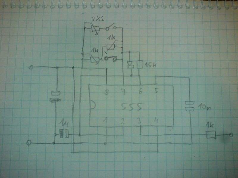

A 3 potival beállítod a 2 végállást és a közepét. Egymást kiváltó nyomókapcsolóval célszerű vagy ha csak sima gombokat használsz, akkor megfelelő ideig kell nyomva tartani, a szervo motor típusától függően kb. 1 sec-ig minimálisan.
(#) lorant válasza Josi777 hozzászólására (») Okt 1, 2010 /
köszönöm szépen a bekötést de úgy kéne megoldani hogy ha megnyomom az egyik gombot akkor mondjuk jobbra és ha már nem tartom akkor vissszaállna középállásba és ugyan igy bal oldalra is.Volna egy elméletem hogy a 10k s poti helyett 2x 5k s trimmert tennék és 2 tranzisztorral egy pnp és egy npn el rövidre zárni őket . szerintetek működhetne?
(#) Josi777 válasza lorant hozzászólására (») Okt 1, 2010 / 1
Ugyanaz a kapcsolás, egy kicsit módosítva. A felső nyomógomb nyugalmi helyzetben nyitott, az alsó nyomógomb nyugalmi helyzetben zárt.
(#) lorant válasza Josi777 hozzászólására (») Okt 3, 2010 /
Értem köszönöm szépen.Még anyi, hogy meglehet oldani azt, hogy a gombok helyett tranzisztort teszek?

(#) gabitoronto válasza googa hozzászólására (») Jún 12, 2011 /
azt szeretnem kérdezni hogy a kapcsolás amire a választ írom működik e?
ezzel a szervot lehet-e a két végállas között mozgatni?
a válaszokat előre is köszönöm
