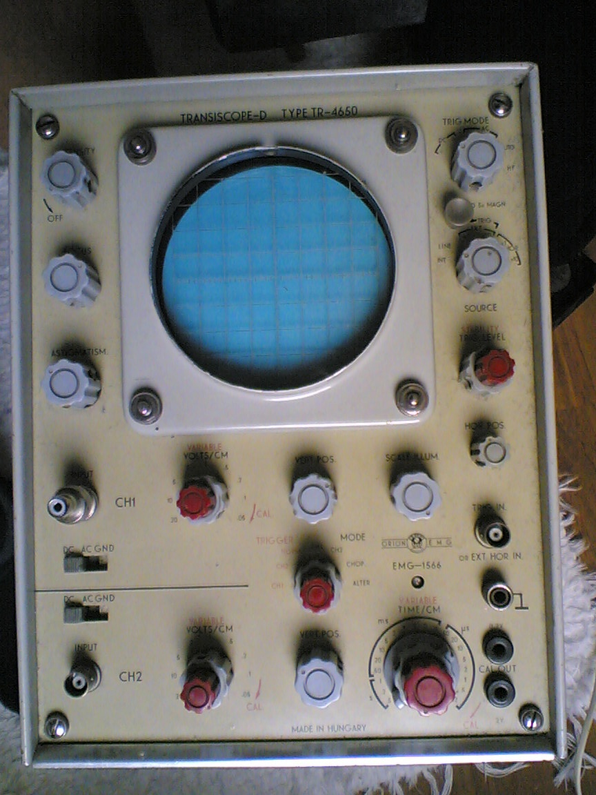

(#) Tom025 válasza Csibi hozzászólására (») Aug 30, 2007 /
Ez nekem is tetszik! Leszedtem a cuccot amivel ezt ki lehet rajzolni a szkópra és ekkor jött a rettentő felismerés: Nincs XY bemenet a szkópomon! EMG-1566ról van szó. Nem ismerei valaki a típust, hogyan lehetne mégis megcsinálni? Vannak rajta mindenféle csatlakozók, de nem tudom a funkciójukat, X meg Y feliratúval meg nem is találkoztam...
Üdv, Tom

(#) huba válasza Tom025 hozzászólására (») Aug 30, 2007 /
Ha nem csal a matematikai tudásom bár lehet. Az y tengely az a függöleges tehát a szkóp normális bemenete amit használsz. Az x pedig a vízszintes eltérítés. Vagy át lehet állítani a CH2-t X-nek vagy külön csati. Más talán pontosan ismeri azt a tipust

(#) Slope válasza Tom025 hozzászólására (») Aug 30, 2007 /
CH1-re Y CH2-re X, aztán az időalapbeállítás környékén kéne lennie olyannak, hogy X-Y Mode. Ha lefotózod a szkópot bejelölöm... ezt a szkópot sajnos még látásból sem ismerem
(#) Tom025 válasza Slope hozzászólására (») Aug 30, 2007 /
Hát nem egy mai darab. Képet teszek fel, a minősége olyan, amilyen. Módok: CH1, CH2, chop, alter (csak mert nem látsuik a képen.) External horizontal input van rajta, de akkor vertical is kéne, a függőleges...
external horizontal és a Ch1. és át kell kapcsolni a trigger módot. csak csak nem látszanak tisztán a feliratok :no: jobb megvilágítás lehet segítene
Tényleg elég nehezen lehet látni a dolgokat.
A szkópon CH1-el és CH2-vel nincs hagyományos X-Y mód, viszont az indítójel bemenete elvileg használható. Ahogy én látom a képen, ehhez az indítójel forrás választót (SOURCE) tekerd jobbra ütközés-1-ig (×1 szorzó, valami O betűs).
Szerintem ebben az állásban lehet X-Y módban használni. CH1-re tedd az Y-t, és a trigger bemenetre a X-et, a Source kapcsolót meg az utolsó előtti állásba.
Na csak sikerült, köszi a segítséget!
Viszont azért vannak problémák, pl. hogy fejjel lefelé látszik az effekt, meg erősen torzult, egyik oldala jobban meg van nyúlva mint a másik. Nem mondom, nem egy csúcsminőségű vadiúj a szkópom, de "alap" üzemmódban elég jól teljesít. Először rajtahagytam véletlenül a hangszínszabályzót a kimeneten, és eléggé szét is barmolta a jelet. De legalább működik tényleg, nagyon tetszik.. Esetleg nem tudjátok mi lehet a gond a megjelenítésével?

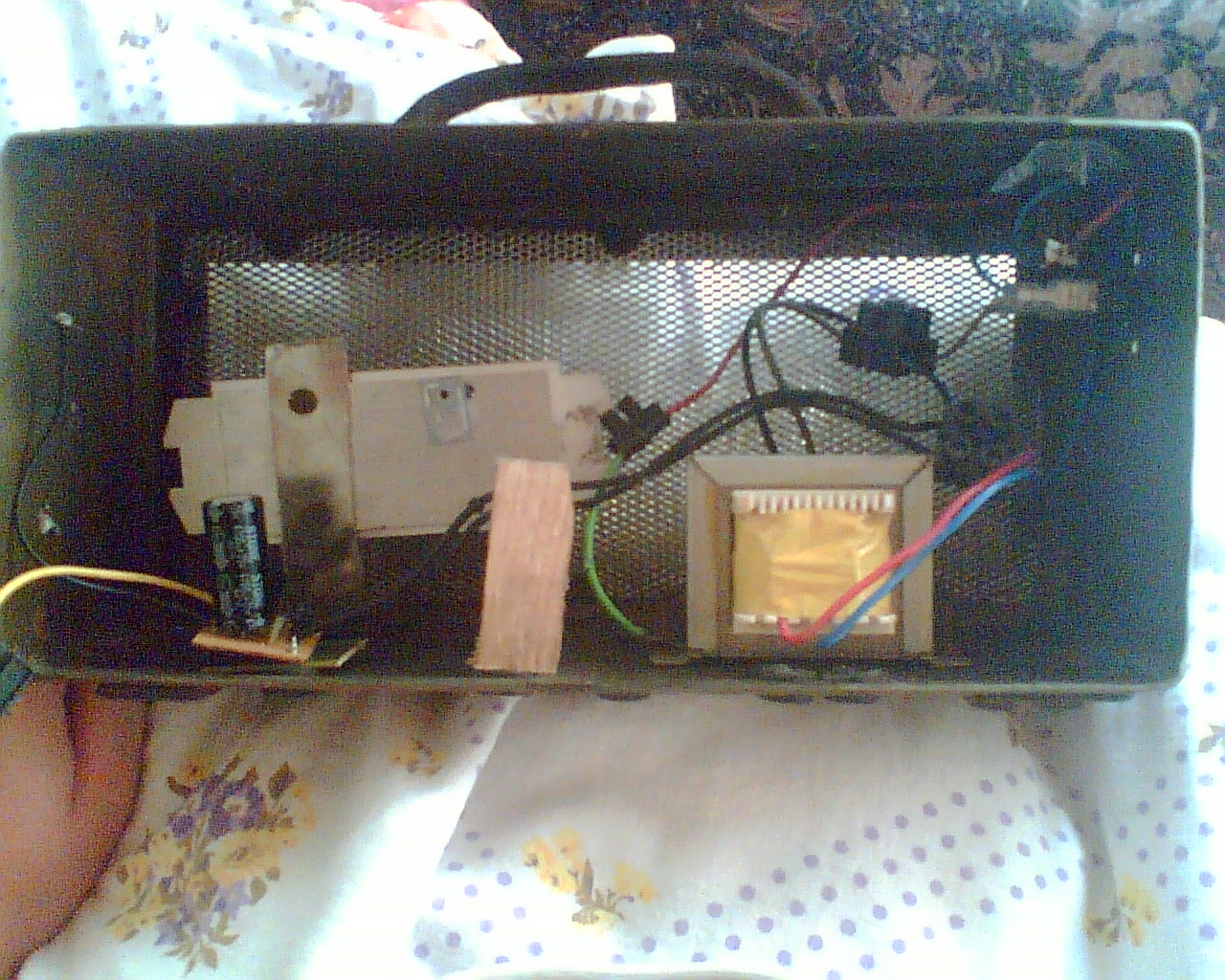

(#) punkkazy hozzászólása Aug 30, 2007 /
Egy TDA2030A-s félkész gitárerősítő, a kondik 25V-osak voltak benne, én meg 36V-ot adtam nekik. PUFF-PUFF!(er)
A panel előbb-utóbb kész lesz. Egyszer már működött!

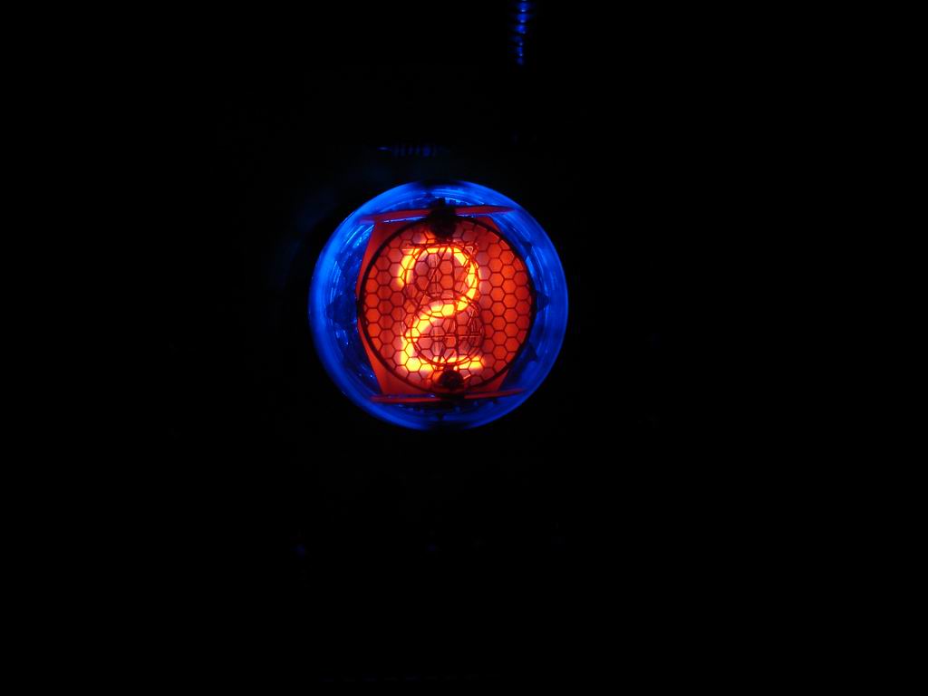

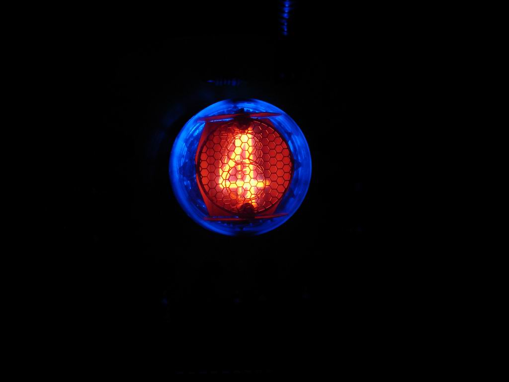

A héten volt egy kis időm és elkészítettem a "becsődölt" nixie órámat ismételten, de most úgy, hogy az anódfeszültséget előállító részt külön panelra tettem és így végre már szuperul működik. Én is "megbolondítottam" a nixie csövet egy kék leddel így éjszaka elég jól mutat, illetve készítettem még a PICKit 2 progizómhoz néhány PIC adaptert.
A dobozolás viszont még hátra van, az elképzelésem már megvan a dobozról csak még időm nem jutott rá, hogy megcsináljam.
