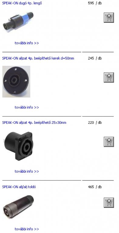

Nem tudom Mrex melyik csatlakozót javasolja kiváltani "ipari"-val, de feltételezem, hogy a hangszóróról van szó.
Erre a célra, tökéletes megoldás a SPEAK-ON család, ami kifejezetten ehhez van kitalálva, nagyon megbízható, stabil, és persze be is szerezhető. Mellékeltem mire gondolok. Ezzel a szemben a fotókon lévő csak annyiba "ipari", hogy a külső burkolata maszívabb, de az adott feladatra, az érintkezési/szigetelési biztonsága nem vetekedhet a SPEAK-ON-nal.
A Speakont ajánlanám én is főlleg 100-150W felett, 150W-ig elmegy még az XLR, 6,3-as Jack vagy csavaros banán aljzat is, én is speakont rakok a monsterhez, az mrex által mutatott ipari csati csak 50V-ig szigetel biztonságosan ismerem elég sokat szereltem ilyeneket, és főlleg csak a vezérlés technikában alkalmazzák ahol kisebb teljesítményeket kell átvinni.

Mint írtam a 16 érrel kicsit más a mese de legyen igazad ![]() Felőlem azt használ bárki amit csak óhajt ![]() S csodálom, hogy kétségbe vonod a akár a TUV minősítést akár az IEC szabványt! Ez ipari csatlakozó s még az igen macerás USA előírásainak is megfelel 250V ig.
Láttam már speacont összetörve, mert kicsit ráléptek. A rendesebb csatlakozók háza meg fémből van, ott elég nehéz... egyetlen baja van, hogy nem mindenhol ezt használják, így csak saját rendszeren belül kompatibilis.
Az XLR, meg jack bemenetekre való. Banán? No, hiszen...
Mint ahogy én is láttam ilyet össztörve.....
Mindenkinek igaza van bizonyos értelemben.
Alkotónak azért, mert valóban a speak on-t használják a hangosításban. Az már más kérdés, amit katt ír, mégpedig hogy a gagyeszebb csájnai kicioco ipar, (SAL & társai) nem ABS-ből, vagy prémium kategóriásan fémből készíti ezeket, hanem hulladékból. De beszerezhetőek drágábban ezek a minőségiek is. A HARTING, HIRSCHMANN, AMPHENOL stb csatlakozókat, nem erre gyártják, de kétségtelenül használhatóak ilyen célra is. Az XLR ugye a profi stúdiótechnika szimmetrikus jelátviteli csatlakozója,(volt valaha) de ennek a kiképzése is alkalmas nagyobb teljesítmények átvitelére, csak egy a gond, hogy így egy mikit is meg lehet táplálni egy végfokról.
