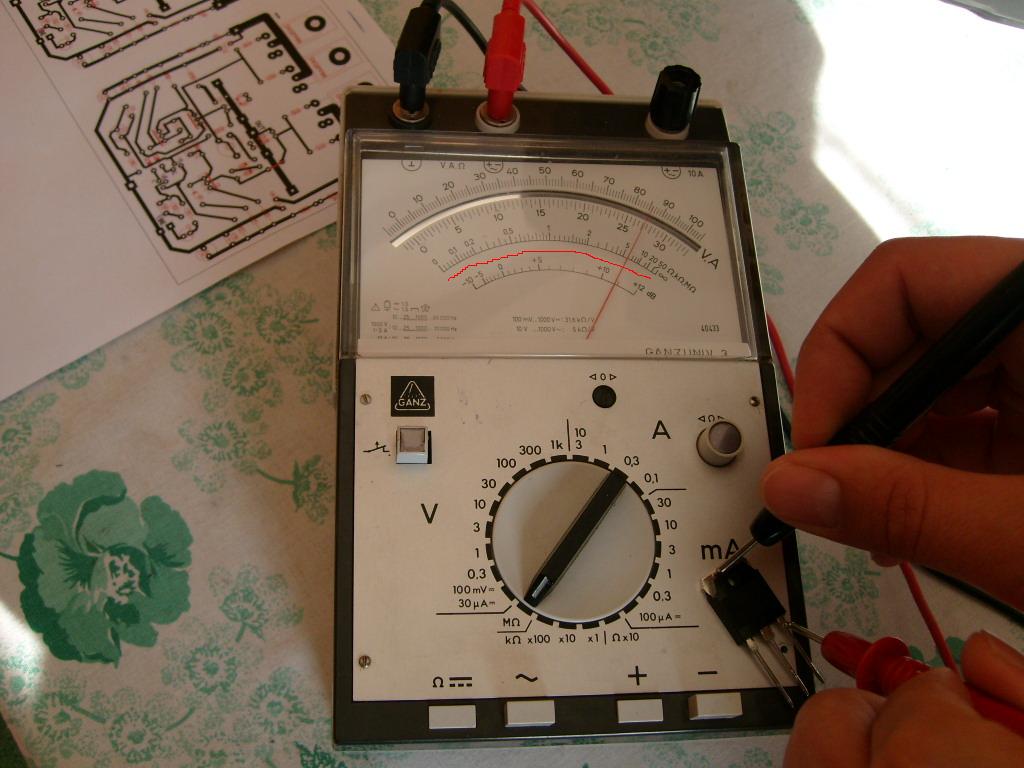

Én multiméterrel válogatom a tranyókat és müködik igaz nem egy egyszerü 2000ft-os digi méterrel hanem egy ganzuniv3-al régi de nagyon jó kis müszer.Ebben jobban bizok mint a másikban de természetesen ilyenem is van. MegaOhm-os állásban van a müszer és az egyik mérőzsinorral a kolektoron vagyok a másikkal pedig a bázist és emitert nézem így azt is megtudom hogy milyen a tranzisztor P, vagy N, vagy jo vagy nem. Viszont diff erősitőt sosem válogattam még össze és, pár mV-nál még sosem volt több a kimeneten, kivéve akkor ha valami elromlott vagy rosszul raktam össze.A két képen egy bázis és egy emitter látható a pirossal jeloltsában
(#) lamalas válasza djloui hozzászólására (») Aug 31, 2007 /
Es Mohm meressel megis mit valogatsz a tranzisztorokon? Amator viszonylatban betara erdemes/kell valogatni ugy hogy szimulalod a valos korulmenyeket amiben a tranzisztorok dolgozni fognak. Ez teljesitmeny tranzisztorok eseteben kb. azt jelenti, hogy allando kollektoraram mellett mersz bazisaramot es a ketto hanyadosa adja az adott munkapontban a betat. Ezt a merest erdemes tobb kollektoraram mellett elvegezni. Meg jobb lenne karakterisztikara valogatni, de egy karakterisztika rajzolo nem 2Ft A diff.erositobe sem _kell_ valogatni csak erdemes. Aki igazan preciz es jo minosegu erositot akar epiteni annak erdemes lehet valogatni, aki meg csak mp3-at hallgat, vagy TV melle kell erosito, esetleg discoba, hangositasnak, akkor nem erdemes ilyesmivel foglalkozni. Ha azonos gyartasbol kikerult tranyokat epitesz az erositobe, akkor jo esellyel azok egesz jol egyuttfutnak betara.

(#) djloui válasza lamalas hozzászólására (») Aug 31, 2007 /
Bocs, de nem egeszen tudom eldonteni, hogy a hozzaszolasod inkabb negativ hangvetelu ... vagy hogy igazabol mit is akarsz mondani??? En vilagosan leirtam, hogy ha valaki preciz, minosegi erositot akar maganak csinalni, akkor bizony valogatni kell/erdemes. Aki pedig nem ilyesmit akar az nem valogat. Ebben semmi rossz nincs. Valogatas nelkul is lehet igen szep hangu es jo erositot epiteni. En mar tul vagyok jo nehany erositon es eddig mindosszesen egyhez valogattam tranyokat ... csak azert mondom nehogy azt hidd, hogy en annyira nyomom a forumosokra tranyo valogatast :alien2:
De azt meg mindig nem tudom, hogy mit lehet mericskelni egy tranyon ellenallas meressel? Merthogy ohm allasban rovidzarat illetve szimpla dioda mukodest le lehet ellenorizni az OK, de hogy Mohm allasban mit mersz a kollektor bazis es kollektor emitter kozt azt nem tudom
