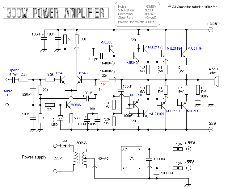

Segítek.De én lemaradtam, milyen végfokot épitesz, küldj egy rajzot beültetést fényképet.

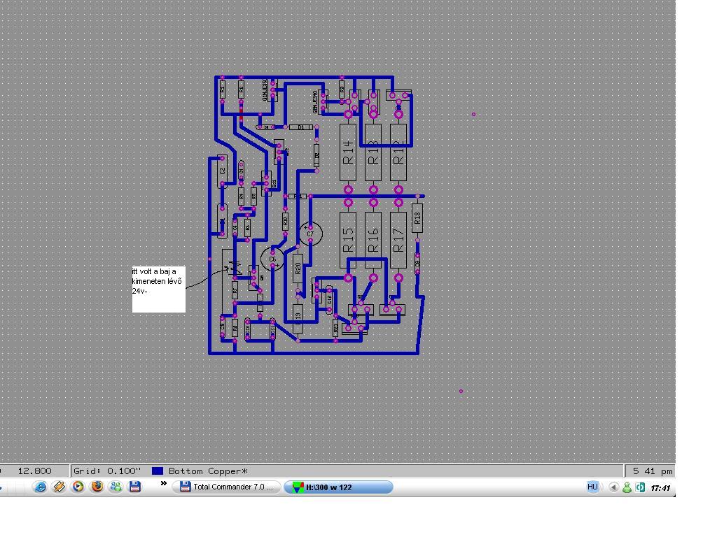

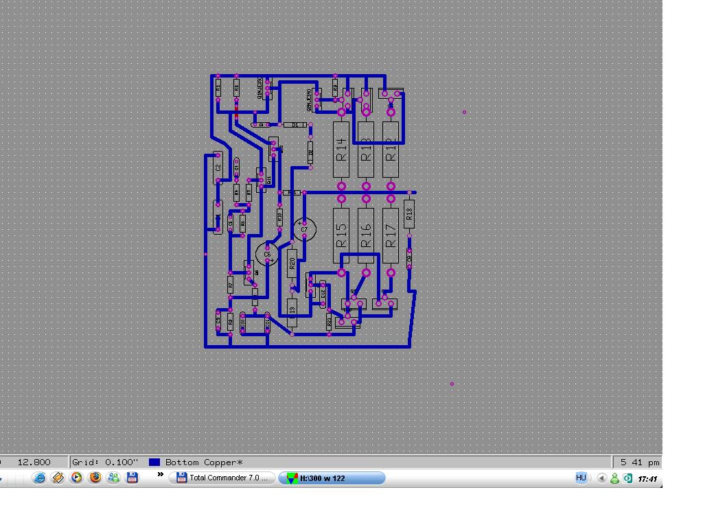

Szia, itt a rajz meg a beültetés ujfent, a nyák saját tevezés :lama: , de azért annyira nem gáz, viszont lamalas rávilágított a lényegre msn-en, kihagytam a ledet !! Holnap nekiállok akkor többet tudok mondani! Amugy a hibajelenség ime: Adtam neki +-33V-ot , a tápágakba bekötöttem 2 db 220V 60W -izzót, semmi nem melegedett, viszont a kimeneten vicsorgott -25V ???
Rátettem a teszthangszórót 8ohm-os na ekkor elkezdett izzani a negativ ágban levő izzó, itt tartok most. Ja meg a ledet akkor beteszem holnap és ujra próbálom, csak azt nem értem miért 25v jelenik meg amikor 33V a tápfesz???
(#) Parázs Gábor válasza Doncso hozzászólására (») Aug 31, 2007 /
Mindig tegyél be minden alkatrészt és csak ezután fogj élesztésnek.Mérját mindent nem e károsodot valami.Ha minden rendben akkor ted be ami kimaradt és probáld ujból.
(#) Doncso válasza Parázs Gábor hozzászólására (») Aug 31, 2007 /
Kicsit lökött voltam mert kifelejtettem még a nyákból is plussz hibás a nyákom is de ezt még a próbaélesztés előtt korrigáltam
Sztad ez miatt van fesz a kimeneten és terheléskor ezért nő meg az áramfelvétel a negativ oldalon??

huha, a negativ oldalon lévő c-e és c-b fesz 0,6v a pozitivon meg 60 körül, akkor most mellik a jó?
(#) Doncso hozzászólása Szept 1, 2007 /
úú , hát persze hogy a pozitiv a jó de akkor mit rontottam el,?
(#) Doncso válasza Doncso hozzászólására (») Szept 1, 2007 /
aham, elkötöttem 1 részt, javitottam ,hál istennek jó minden, de most meg 2,4 v+ van a kimenetem és a pozitiv oldali lámpa izzik fel terheléskor

huhuuu, megoldotttam, kezd feléledni...........megszólalt

Ha valakinek kedve támad megépiteni ezt az erősítőt, csak ajánlani tudom, elsőre indult volna ha nem kötöm félre, ja és figyelem a nyák hibás!! annyi baja van hogy a ledet nem tartalmazza és a bc546 nál a nyák hibás, mellékelem a javitot képet, ja és csudaszépen szól sztem, dinamikusság jellemzi még 24v os trafóról is, nem gerjedékeny és bekapcsoláskor nem pukkan!!

Annyit még hozzátennék, hogy ha valakinek nincs labortápja az élesztéshez akkor mindenképpen használjon izzókat!!! Nekem ez mentette meg az egész cuccost mert volt egy-két elkötésem a végfok kivezetéseknél meg a nyák is hibás volt, enélkül már rég úton lenne az örök vadászmezők felé!! Tudom kicsit sufni megoldás de még mindig jobb mintha elszállna minden az első bekapcsolásnál! És ami a lényeg, hogy így még a kedvem sem ment el tőle és ez a lényeg!

Dejóóó, ellőttem a kér gtaetz-hidat, ez-azz!!!
az ac-ra meg a negativra kötöttem a tápokat, mert ugye nincs jelölve a graetz-en csak a plusz, meg egy ac be, dehát utólag világossá vált hogy ugye a graetz-ben szembe vannak a ki és bemeneti kötési pontok!!
Nembaj, 1200Ft, tanulópíz

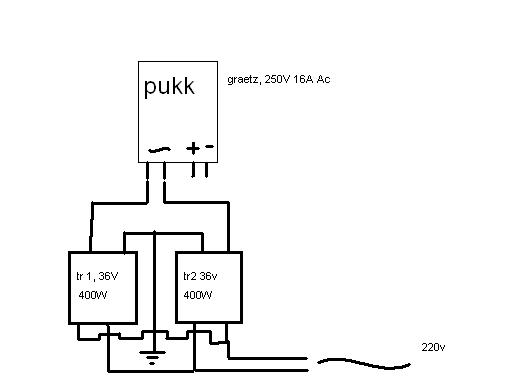

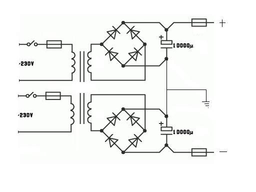

Van egy kis problémám a táppal! Ugye ellőttem a két graetz-t, oké ezt még megeszem de egy másik graetzet helyesen bekötve akkorát pukkant és az is elszállt, de miért???? itt a bekötésem ,pliz help
Az előzőt a második rajz szerint kötöttemj igaz ott elkötöttem a graetzet, de ott kettőt használtam, ugy müködnie kellene??
jaj felcseréltem a két rajzot, na az elsőnek ugye mennie kéne, de a második miért pukkant?? :eek2:

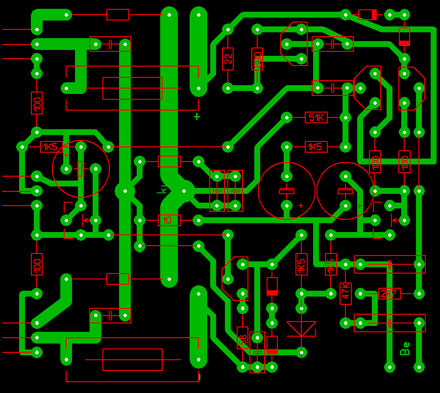

(#) szabi83 válasza Parázs Gábor hozzászólására (») Szept 1, 2007 /
kapcsolásirajz
egyszerűen nem tudom elképzelni mi lehet..
végtranyók bázisán +-1VDC -t van.
(#) szabi83 válasza szabi83 hozzászólására (») Szept 1, 2007 /
a 47k-s mellet 1k8 van berakva, ahogy a kapcsolásban is.
