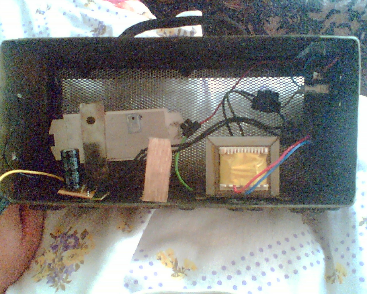

Az erősítőkről: Az egybeépítést nem kedvelem, főleg nagy wattoknál. 1, hogy külön dobozba kell rakni az erölködőt, mert külömben a hangszóró bánja (csökken a térfogata). Ha meg már másik dobozba kell rakni, akkor meg már külön csinálom. A TBA 810AS-es (egybeépített) 5W-os és csak a suliba viszem, mert ott van egy sulibanda és nincs felszerelésünk, 3gitáros + 1 basszus + dobos; erre volt 2 erősítőnk (basszus meg egy gitár), most lesz +2 a TBA-s meg a TDA2030A majd ha kész lesz. Igen zenélek 8 hónapja. Egy Jolana Telecasterom van. Aránylagjó, még májusban vettem 30 e-ért. Nem egy metálgitár, de sokmindenre alkalmas (Led Zeppelin, ACDC stb). Itt vcan pár kép. A TDA a mintás dobozban lesz. Kicsit nagyobb a hűtőborda, meg a táp, de túlméretezés 4 ever! A nagypapám szokta mondani: "Abból még nem volt baj, hogy a sorompó le volt engedve." Külömben a doboz egy TV-hez való nehéz cucc volt, gondolom "stabilizálta" a 220V-ot, mert 3 200W-os trafó méretű magos tekercs volt benne. Egy kis köszörülés, meg faragás és minden a helyére kerül majd. Egy 3 pólusú dugó, kapcsoló kívülről cserélhető biztosíték, potméter be-és kimenet. Az egészben az a jó, hogy szellőzik, mert az eleje háló, a tetején meg lyukak vannak.

A ki mit épitett topikba is belinkelheted, hogy sokan lássák! a 002.es képen mi az a trafó? a bal oldalo. Olyan mintha v neon folytó trafó lenne
Elméletileg sima trafó, mármint 26V-os 80W-os BONTOTT. 800Ft-ért vettem Békéscsabán. Egyenirányítva 36 volt jön le. Ment egy ideig vele a TDA, csak a pufferkondi, meg a többi 25V-osak voltak. Ugye nem kell tovább mondanom. Ja a TBA 810AS-re azért vagyok büszke, mert egy 2 évig az eresz alatt álló rádióból bányásztam ki; szét volt rohadva a panel, az alkatrészek, a hangszórók stb. Az erősítőpanelok valamennyire védettek voltak, 4db volt belőlükebből 2-t sikerült megmenteni. Letöltöttem az adatlapját, és kikereskéltem a kivezetéseket. 1 napomba került.
