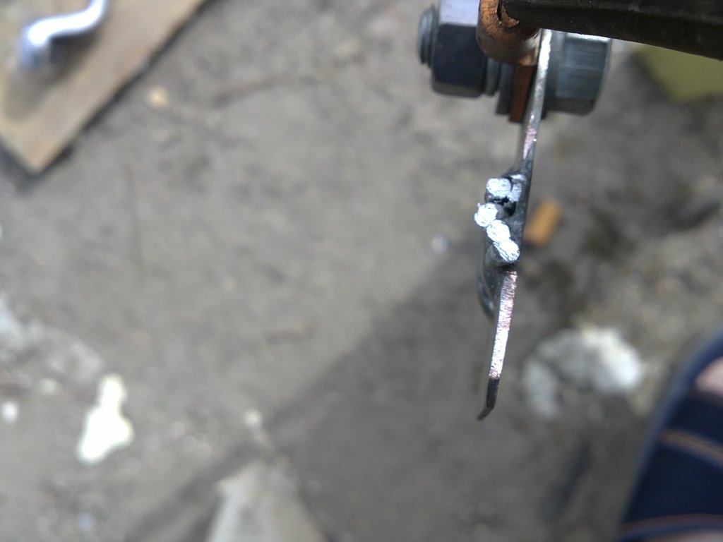

Sziasztok .Szét szedtem a hetra 100-asomat létezik hogy a tekercselései aluminíumból lennének? elvágtam megreszeltem a drótokat és bármeddig reszelem csak fehér színü és puha. fölteszek egy képet hogy lássátok. nézzétek meg a reszeléseket a saru vörösréz , a vezetékek fehérek . azon kívül még egy kérdés , mpisti javaslatára rámértem a szekunder tekercsekre , mert az volt a terv hogy gyárilag sorba vannak kötve és eggyenként 21nehány voltot adnak .de az a helyzet hogy párhuzamba vannak ,úgy hogy mind két szekunder 41.7 v-ot ad ellenbe a primer tekercs van sorba kötve .most mi a túrót lehet ezzel kezdeni . minden ötletet örömmel fogadok ü
