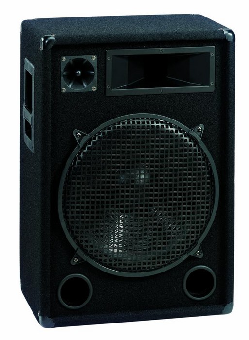

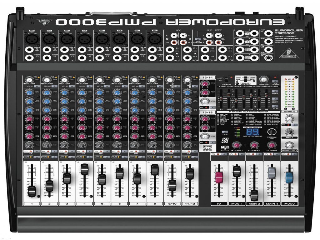

A következő hangtechnikáról szeretnék vélemény kérni, főleg a gyakorlatban tapasztalt személyektől, de egyébként is. A képen látható, Keverőerősítő: Sztereó, 16 csatornás multieffekt processzorral, Feedback Detection-nel, sztereó 7sávos grafikus EQ, maximális teljesítmény: 1200W 8Ohm hídban, 2x600W 4Ohm, 2x300W 8Ohm, zenei teljesítmény:900W hídban, 2x450W 4Ohm, 2x215W 8Ohm. 16 csatornás, 1200 W-os keverőerősítő. 24 bites effekt processzor szeretném párosítani, szintén a képen látható Teljesítmény (RMS): 400 Watt Mély hangszóró: 15" Hangsugárzók: 1 piezo, 1 tölcséres Csatlakozók: 2 hangszóró aljzat Érzékenység: 97 dB Ellenállás: 8 Ohm Frekvencia tartomány: 30-18.000 Hz Méretek (magasság x szélesség x mélység): 655 x 475 x 355 mm ... hangfalakkal amelyből 2-2 db ot gondoltam párhuzamban oldalanként. Zár helyen szerintem megfelelő teljesítményt tud nyújtani, de szabadtéren mi az ahol még megfelel? Iskola-óvoda udvar stb? |
