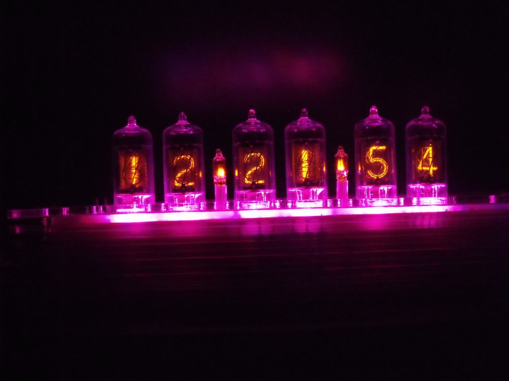

Sziasztok! Elkészültem az RGB alávilágítású órával. A programot még Hp41C fejleszti de kisebb bugokkal megy az első verzió..

És működés közben a színek melyeket a képek nem adnak vissza rengeteg árnyalatot lehetséges beállítani.

4096 a színvariációk száma..
(#) H2opok válasza patexati hozzászólására (») Márc 13, 2012 /
Nagyon pöpec lett!
Remélem az enyém is hamarosan készen lesz.
És a színt hogyan állítod be? Távról? És melyik gombokkal? Gondolom a controllerbe kell a módosított program?
Amúgy ebből csak 1 dolgot hiányolok, -ne érts félre, ez is nagyon zsír- azt, hogy a színek nagyon lassan, folyamatosan váltsák egymást. Vagy ha nem is ez, de pl. percenként vagy 5 percenként, vagy tök mind 1, bizonyos időközönként váltana a szín. ??
(#) patexati válasza H2opok hozzászólására (») Márc 13, 2012 /
A szín távirányítóval állítható 15 fokozat és egy mikor nem világít minden szín esetén. A többi a bent lévő programos múlik. Én direkt ilyet akartam ami manuálísan kezelhető.
Értem. Amúgy a programban lehetne ilyen módosítás, hogy folyamatos színkeverés legyen?
