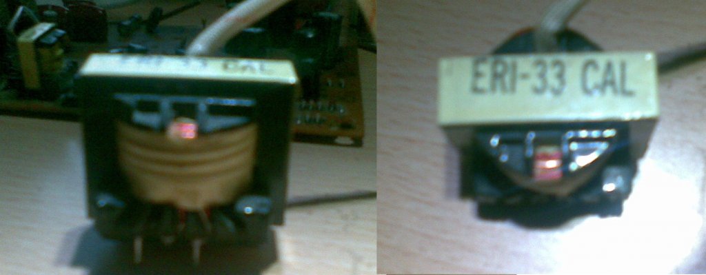

Dehogy kicsi. Fényképezd le közelről, hogy látszódjon milyen tekercselés van rajta. Úgy kell át alakítanod, ahogy a thedespot0 linkelt tervében van. Nézted már azokat a képeket?

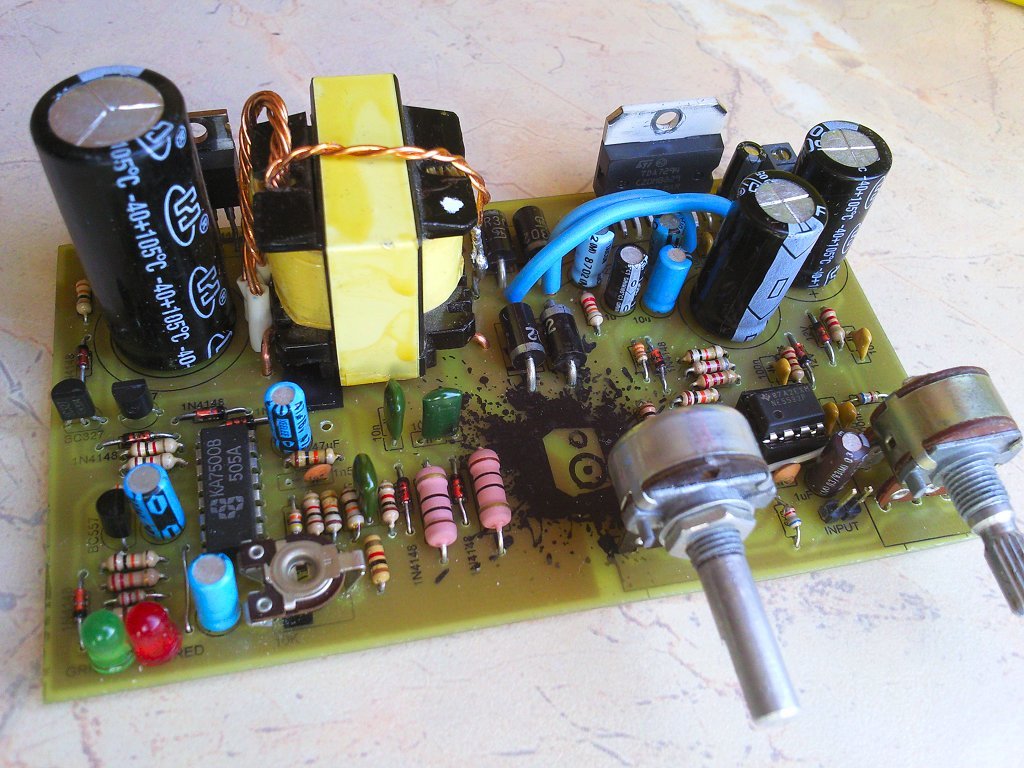

Így már értem, nézd meg majd a kapcsolást! Az tartalmaz, egy aktív szűrőt, aminek a vágását tudod állítani, és a hangerőt tudod még. Azért osztottam meg veled, hallottam egy ilyet szólni, és szerintem jó az egész úgy ahogy van. Feltéve, hogy neked ekkora teljesítmény elég.
Ezt a tervet láttam már. Ezen nagyon vékonyak a vezetősávok. Na meg a fetekhez vezető huzalozás is nagyon hosszú. Akkor miért nincs ott a fet az ic, és a driver tranyók mellett?

Úgy ahogy van, aztán meg próbáld te is szét szedni a sok egybefont huzalt. Lesz benne 2 szál, ami a trafó széléhez megy majd.
A teljesítmény a duplája kénem.Rakok fel képeket, egyénként Vicsys végfoka is ez csak a fele.

Nem vállalok nyákgyártást másoknak. Keresd meg gulasoft -ot itt a Hobbielektronikán. Ö szokott gyártani. Na tök jó, hogy szétszedted a magot. Mérd már meg, hogy hány mm a mag közepén lévő henger, ami a tekercsbe belemegy (pontosan). Abból ki lehet majd számolni a felületét. Nincs benne légrés ugye? Ha letekered a meneteket akkor számold meg hány menetesek voltak ok? Fontos lehet. Aztán majd számolunk valamit, ami jó lesz hozzá.
A nyák gyártást már veled megbeszéltem.El felejtettem ll írni kolléga nevét thedespot.Nem igazán vágom mire gondolsz,de tömör rúd van a közepén 11,3mm.Remélem erre gondoltál. Mit érdemes ki szedni még a pc tápbol? Mindenképp át kel tekerni?, akkor már neki is esek!
A vasmag középén lévő négyzetnek a méretéből kiszámolod a területét , mert ez kell a menetszámok kiszámolásánál.Éppenséggel van egy nyákom ami nincs kimarva, meg kifúrva csak le van vasalva.
Képlet? Mennyiért adod el ha eladod?Ki fúrni még ki fúrnám,de mást nem tudok vele csinálni.Semmim nincs hozzá.
Na 11.3mm a közepén a henger. Ez azt jelenti, hogy az Ae:100 azaz 1 cm2 Ezzel tudunk számolni. Ezt a magot szerintem simán el lehet engedni 50KHz-el. Akkor ki jöhet ebből a magból 2-300W

A kérdés az, hogyha össze illeszted az "E" magot, és az "I" magot, akkor tökéletesen össze illik, vagy valamelyik ponton marad légrés? Most nem találok róla képet mire gondolok, de érted nem?
Akkor marad az ami a képen van.A pc tápba vannak egyenirányító diódák azt bele lehet rakni?Mit lehet még belőle használni?
A rúd lötyög a cséve belső csövében van némi különbség az átmérőkben,de össze illesztem nem,el föl nem mozog. csak oldal irányba.

De az a terv, rajz amit feltöltöttem neked, az nem stabilizált, és ehhez van a panelterv is, ami teljesen korrekt. Meg szerintem , nem lett volna muszáj újra tekerned a trafót
