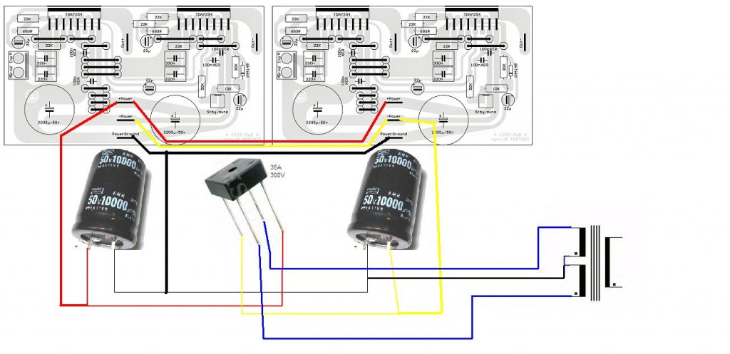

(#) peter1995 hozzászólása Márc 11, 2012 /
Heló. A csatolt rajz szerint működhet a dolog? A trafó 2x30VAC és 600VA.
(#) compaqamplifier válasza peter1995 hozzászólására (») Márc 11, 2012 /
Igen, Trafó is jó. minimum 2xes de 3xes legyen a kondi és a greatz.
(#) peter1995 válasza compaqamplifier hozzászólására (») Márc 12, 2012 /
Hát pont amiatt rajzoltam így mert csak 2x10.000µF-et gondoltam... Az kevés lesz? A 35A graetz kevés?
(#) Alkotó válasza peter1995 hozzászólására (») Márc 12, 2012 /
Nem szokás így huzalozni. Nem kötünk át egyik erősítőről a másikra. Valahol kell egy egy közös pont, ami szokás szerint a puffer kivezetése közvetlenül.
A puffer mennyiség külön kérdés, nem része a huzalozásnak. Próbára akár elég is lehet, de hosszabb távra legalább a dupláját illik használni. Nincs rá szigorú szabály, de amperenként 1000-2000 µF a bevált mennyiség.
(#) peter1995 válasza Alkotó hozzászólására (») Márc 12, 2012 /
Természetesen nem így lenne huzalozva csak így fért ki a rajzon. Valószágba ugy lenne hogy:
trafó--> dióda híd--> a két kondi. Lenne 3 forrszem egy darab nyákon ahova lenne forrasztva a két híd tápja.
Hát ugye egy híd egy ágba 5A kíván az 2 hídra 10A ami 10-20 E-µF-et illene...
