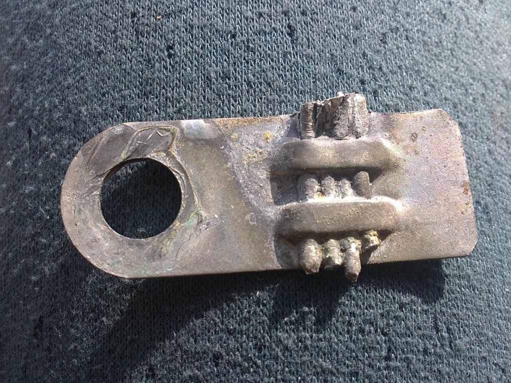

szia nézd meg ezt a sarut két képet feldobtam ez nagyon gyárinak tűnik . ezek szerint aluból is lehet trafót csinálni ?
Hogyne lehetne aluból... Annyi pénzből amennyiért rezet veszel, veszek 8x annyi alut, és csak 50%-kal jobb a réz vezetőképessége. Elég gyárinak tűnik a saru, főleg hogy ha alu, akkor azt nem olyan egyszerű forrasztani, márpedig az forrasztásnak tűnik.

Ránézésre nincs vele gond bár számomra érdekes ez a zománcozott alu ez tévesztett meg. azt hittem réz. Az is érdekes hogy két szál van feltekerve egy vastagabb megg egy vékonyabb mindkét szekunderen. Amikor szétbontottam 8 szálam volt.
"Az is érdekes hogy két szál van feltekerve egy vastagabb megg egy vékonyabb mindkét szekunderen. Amikor szétbontottam 8 szálam volt."
Hmmm... 2x2 =8 Akkor hogy is van ez? Mivel a fényképen szereplő kivezetéslemezen csak 4 szál drótot látok, és azt mondod a két tekercs párhuzamosan van kötve, akkor valahogy nem stimmel a számtan.
Minden igaz amit leírtál. Egy kis adalék, hogy a fiatalabbak is értsék az okot. Valaha a réz kapitalista relációban (valutában) került beszerzésre. Úgy döntöttek ahol lehet alumíniummal helyettesítik. Transzformátorok fojtó tekercsek és sajnos motorok készültek vele. De a szocialista blokkon kívül is készültek az ár miatt alumínium tekercselések. Még mosógép motor is készült magyar országon belőle. A zománc szigetelés alumíniumról könnyen pereg, ez gáz.
Nézd meg a 1189276-os hozzászólásomon a képeket. A z a testkábel saruja.Hány szálat látsz rajta? És van még 1 munkakábel saru, akkor az most hány szál?Hidd el ha azt mondom 8 szál akkor az 8
![]() Ebben az iparban ha mást nem is de 8 vezetéket még megtudok számolni.
Ezt elnézted 4 szál 8 vég a tekercselés az bizony 4 szállal készült. Emlékez 1 vékony 1vastag két tekercs ennek a duplája azaz négy szál.

Bárhonnan is nézem, 8 vezetéket kellet visszakötnöm a helyére. 4-et az egyik oldalon 4-et a másikon.
