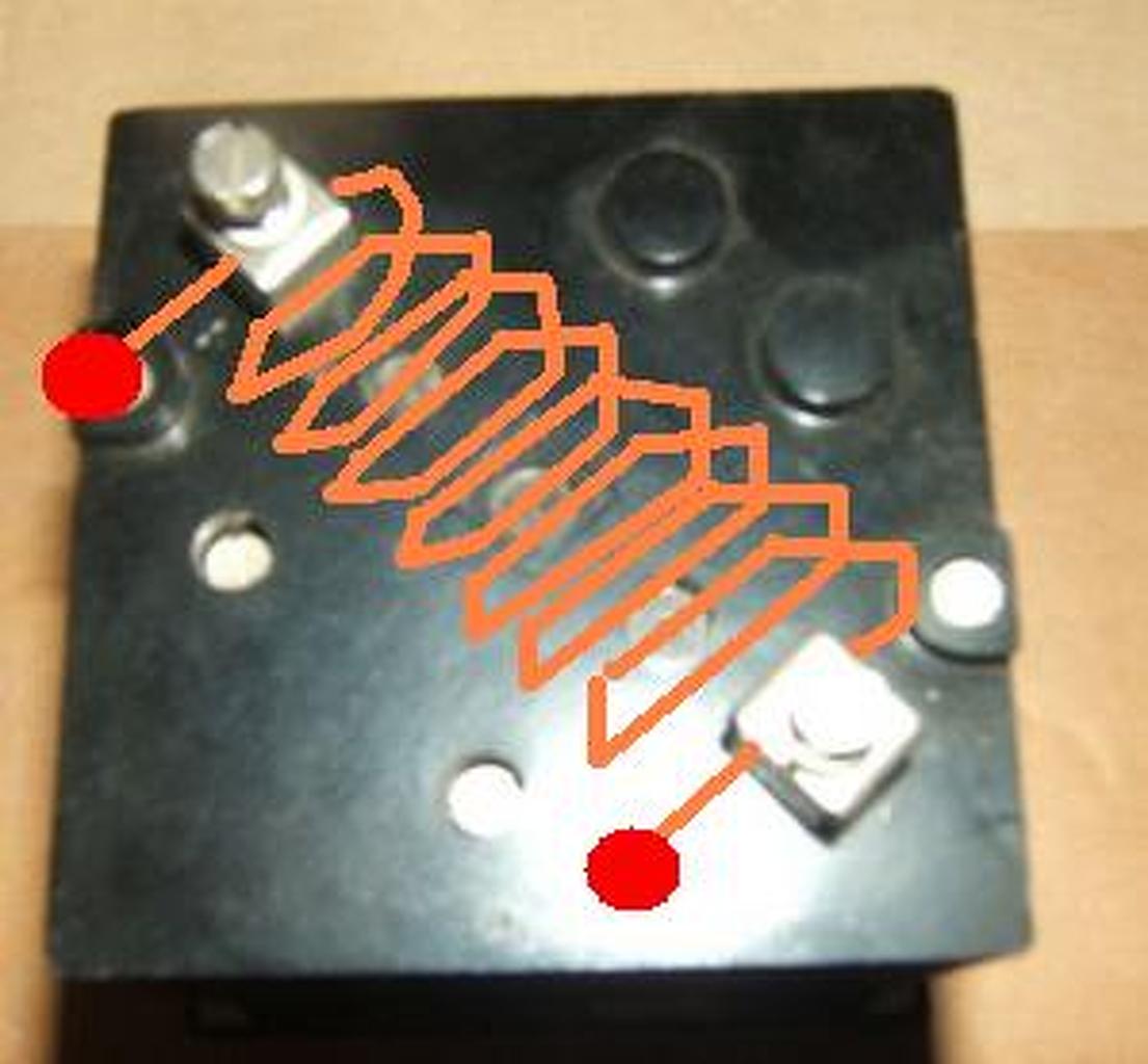

Sziasztok! Egy váltóáramú táblaműszer 5A-es méréshatárát hogyan lehetne kiterjeszteni 10 vagy 15A-ra sönt alkalmazásával?
1., Átskálázod a műszert. 2., Fogsz egy méteres 0.8-1 mm-es tömör rézhuzalt és a két végét lerögzíted a szorítócsavarok alá, aztán sorbakötsz vele egy másik hiteles ampermérőt. Beállítasz pl. 8 ampert, aztán a kívánt méréshatárnak megfelelően addig rövidíted "áthúzással" a rézhuzalt, ameddig meg nem kapod a kívánt kitérést. Amikor eléred a 10 ( vagy 15 ) ampert a hitelesítőn, újra finomítasz a kitérésen. Ha megvan a kívánt méret, csinálj kis tekercset a képen látható módon, hogy könnyebben elférjen és rögzítsd újra, figyelve arra, hogy a kilógó végek megmaradjanak ugyanolyan hosszban. Csak azokhoz csatlakozz, ne a kapcsok alá, mert egy kh ( lazulás ) átvághat..
Szia! Köszönöm az ötletet. Először áramváltót terveztem, de így egyszerűbbnek tűnik megoldani. Egy kérdés viszont maradt, hogy vajon visz észrevehető hibát a mérésbe, ha jóval nagyobb arányú az induktív vagy kapacitív összetevő alkalmanként?
A sönt miatt biztosan nem... az már az alapműszer " linearitásától" függ..
