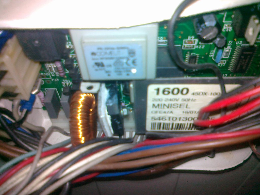

Na az a helyzet, hogy nemvagyok egy elveszett ember. elég sokmindent megtudok csinálni és szeretem is csinálni.
Kivettem a vezérlő panelt teljesen. volt egyik ellenáláson koromszerü trutyi meg a panel is ecsettel megtisztitottam. a csatlakozok helyeit csiszolopapirral sarukat is. wd-40 neki. aztán szárazra töröltem. vissza raktam és most működik, rá akartam mérni bekapcsolt állapotban , tehát valami nincs rendben mert mikor megy a program akkor pislog a led ami mutatja fordulatszámot, és menet közben valamikor a kijelző is elhalványodik egy pillanatra. ahogy elnéztem amikoböl áll szinte minden van itthol átforraszthatnám. csak azok a fekete dobozok nincsenek, gondolom abban lehet a program. most elinditottam egy próba mosást, megy müködik ugyanugy mint edig! azt a pislákolást előtte is csinálta
(#) steve25 válasza lukovicsek hozzászólására (») Márc 12, 2012 /
Köszi )
Valamikor garanciálisan javitották mondta anyosom. a szakszervizböl jöttek ki. de ezek cigány munkát végeztek. szigetelés nyomok a fő tápkábelen a csatlakozó sarusor szét törve. (gondolom hogy megolvadt és szét szedték a sorkapcsot)
de átforasztgatom a vezetékeket új szigetelt saruval. lehet hogy valami kimozdulhatott.
Most ilyet tudtam késziteni, mert most mos a gép, de meg akarom nézni hogy mi melegedett fel benne.
Mosás után ismét szétszedem megcsinálom a csatlakozokat
(#) zoz11 válasza steve25 hozzászólására (») Márc 12, 2012 /
Ilyen előfordul.
A relék környékén érdemes átforrasztgatni a panelt, mert szépen kikerekednek rajta a forrasztások.
Ha ilyesmit csinál akkor a trafója megfogja adni magát, de olyankor már érdemes kicserélni rajta a 7805ös stab IC-t is.
Még anyni hogy ebbe a gépbe a híres MINISEL 1600-as panel van, egy ocsmány széria, de javítható
Üdv: Zoltán
(#) steve25 válasza zoz11 hozzászólására (») Márc 12, 2012 /
Néztem a neten hozzá való panelt 14900ft ért. mondjuk nemis tudom milyen volt már. de 25000ft ért működő képes mosógép van
Ja mint kiderült anyosom felhivta szrvizet mivel nincs garancia már jata. 3500ft akiszálás ha elkelvinni szintén. 3500a hiba feltárása plussz az alkatrész
Melyik trafóra gondolsz? mindjárt megis nézem átforrasztgatom . közelebröl megnézem :guluszem1:
